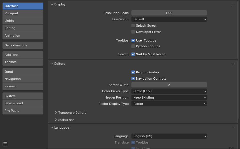

Rozhranie
Konfigurácia rozhrania vám umožní zmeniť spôsob zobrazenia prvkov užívateľského rozhrania a ich reakciu.
Zobrazenie
Mierka rozlíšenia
Upravuje veľkosť písma a tlačidiel vo vzťahu k automaticky zistenému DPI. Počas typického používania môžete uprednostniť použitie zväčšenia, ktoré je k dispozícii v mnohých častiach rozhrania Blenderu.
Šírka čiary
Mierka čiar a bodov v rozhraní napr. obrysy tlačidiel, hrany a vrcholové body v 3D zábere.
Tenká, predvolená, hrubá
Úvodná obrazovka
Pri spustení Blenderu zobrazí úvodnú obrazovku.
Extra pre vývojárov
Zobrazí nastavenia a položky ponuky, ktoré majú pomáhať vývojárom, tie zahŕňajú:
  • Vyhľadať operátor
  • Nastavenia zásobníka radiča sekvencií
  • Karta Nástroje vývojára v Predvoľbách
  • Zobrazuje názvy ikon v popise pri prechádzaní kurzorom nad tlačidlami s ikonami.
  • Pridáva niekoľko možností do kontextovej ponuky PTM:
    • Online Python referencie – pre otvorenie referenčnej príručky jazyka Python.
    • Kopírovať príkaz Pythonu – Na skopírovanie výrazu použitého pri stlačení tlačidla.
    • Upraviť zdroj – na úpravu zdrojového kódu Pythonu, ktorý definuje toto tlačidlo.
    • Upraviť preklad – Možnosť úpravy prekladov užívateľského rozhrania (k dispozícii, iba ak je povolený doplnok Manage UI translations).
Popisy
Užívateľské popisy
Ak je povolené, pri umiestnení kurzora myši nad ovládacím prvkom sa zobrazí popis. Tento popis vysvetľuje funkciu prvku pod kurzorom a zobrazuje príslušnú klávesovú skratku (ak existuje). Ak je táto funkcia zakázaná, popis môžete zobraziť aj tak, že pridržíte klávesu Alt a umiestnite kurzor nad ovládací prvok.
Python popisy
Pod popisom zobrazuje informácie o vlastnosti Pythonu.
Vyhľadávanie – Zoradiť podľa najnovších
Zobrazí naposledy vybrané položky na začiatku výsledkov vyhľadávania, inak sú výsledky vyhľadávania zoradené abecedne.
Hľadať – Zobraziť skryté
Zobraziť bloky údajov s názvami začínajúcimi bodkou v ponukách vyhľadávania. To ovplyvňuje vyskakovacie okná vyhľadávania a voliče blokov údajov, ktoré používajú filtrovanie.
Predvolene sú mená s predponou bodka skryté, aby sa zabránilo náhodnému použitiu interných alebo pomocných blokov údajov. Ďalšie informácie o tejto konvencii pomenovania nájdete v Názvy s predponou bodka (skryté údaje).
Editory
Prekrytie oblasti
Týmto sa vytvorí prekrytie oblasti záberu. Znamená to, že oblasti Panel nástrojov a Bočný panel sa zobrazia tak, že prekrývajú hlavnú oblasť.
Zobraziť – Manipulátory rohov:
Zobrazí malé manipulátory v rohoch každej oblasti Oblasti. Tieto manipulátory možno použiť na rozdelenie alebo spojenie oblastí kliknutím a ťahaním.
Táto možnosť je obzvlášť užitočná na zariadeniach s dotykovým ovládaním, kde je presné kliknutie pravým tlačidlom alebo výber okraja náročnejšie.
Zobraziť – číselné vstupné šípky
  • Ak je povolené, vždy zobrazovať šípky v numerických vstupných poliach pre zvyšovanie alebo znižovanie hodnôt.
  • Keď je zakázané, pri prechádzaní kurzorom nad vlastnosťou sa zobrazia šípky.
Zobraziť – Ovládacie prvky navigácie
Zobrazí ovládače navigácie v pravom hornom rohu oblasti. To ovplyvní 3D záber aj priestory obrázkov.
Poznámka
Ak sú vám dôverne známe klávesové skratky navigácie, možné ich vypnúť.
Šírka okraja
Nastaví výplň okolo každej oblasti editora. Väčšia hodnota zväčšuje zónu zásahu pre oblasť ovládacích prvkov, čo môže zlepšiť použiteľnosť na tabletoch s perom, dotykových obrazovkách alebo pre užívateľov s problémami so zrakom alebo fyzickou prístupnosťou.
Typ kvapkadla farby
Vyberte, ktorý typ farebného priestoru preferujete pre vyberača farby. Zobrazí sa po kliknutí na ĽTM na ľubovoľné farebné pole.
Typy vyberačov farieb.
Kruh HSV.
Kruh (HSL).
Štvorec (SV + H).
Štvorec (HS + V).
Štvorec (HV + S).
Pozícia záhlavia
Predvolená pozícia záhlavia pri otvorení nového editora.
Zachovať existujúcu:
Použije hornú pre väčšinu typov editorov a pozície uložené v spúšťacom súbore.
Zhora/dola:
Hlavičku vždy umiestni do hornej alebo dolnej časti editora.
Typ faktora zobrazenia
Aký typ hodnoty faktora sa zobrazuje v užívateľskom rozhraní.
Faktor:
Hodnoty sa zobrazujú ako pohyblivé čísla medzi 0,0 a 1,0.
Percentuálne:
Hodnoty sú vyjadrené v percentách od 0 do 100.
Dočasné editory
Pri vykonávaní určitých operácií Blender otvorí nové okno. Tu je možné nakonfigurovať správanie týchto operácií.
Prekresliť v
Pri prekresľovaní môže užívateľské rozhranie vykonávať niektorú z týchto činností:
Zachovať užívateľské rozhranie:
Užívateľské rozhranie sa nemení a prekresľovanie je vypočítavané na pozadí.
Maximalizovať oblasť:
Nový editor obrázkov sa otvorí ako dočasné okno v režime celej obrazovky.
Editor obrázkov:
Oblasť, ktorá je najväčšou na obrazovke, sa nahradí dočasným editorom obrázkov.
Nové okno:
Nový editor obrázkov sa otvorí ako bežne veľké dočasné okno.
Prehliadač súborov
Pri otváraní súborov z počítača môže užívateľské rozhranie vykonávať:
Nový editor prehľadávača súborov sa otvorí ako dočasné okno v režime celej obrazovky.
Nové okno:
Nový editor prehliadača súborov sa otvára ako bežne veľké dočasné okno.
Predvoľby
Ovláda spôsob zobrazenia editora užívateľských predvolieb po otvorení.
Otvorí Predvoľby ako dočasný editor na celú obrazovku v aktuálnom okne.
Nové okno:
Otvorí Predvoľby v novom, samostatnom okne bežnej veľkosti.
Stavový riadok
Predvoľby, ktoré ovplyvňujú Stavový riadok.
Zobraziť
Štatistika scény
Zobrazí informácie o údajoch v aktívnej scéne.
  • Kolekcia: Názov aktívnej kolekcie.
  • Aktívny objekt: Názov aktívneho vybraného objektu.
  • Geometria: Informácie o aktuálnej scéne v závislosti od režimu a typu objektu. Môže to byť počet vrcholov, plôšok, trojuholníkov alebo kostí.
  • Objekty: Počet vybraných objektov a celkový počet objektov.
Trvanie scény
Zobrazuje celkový čas prehrávania spolu s aktuálnym číslom snímky a celkovým počtom snímok. Formát textu o trvaní je určený parametrom štýlu časového kódu.
Systémová pamäť
Zobrazí odhad spotreby pamäte RAM Blenderu. Pri scenári s jednou inštanciou a jedným strojom tento odhad poskytuje meranie v porovnaní s hardvérovým limitom stroja.
Aktualizácie rozšírení
Zobrazí počet rozšírení s dostupnými aktualizáciami.
Verzia Blendera
Zobrazuje číslo verzie Blenderu, ktorá je práve spustená.
Jazyk
Jazyk
Jazyk použitý na preklad užívateľského rozhrania (UI). Zoznam je rozdelený do kategórií, ktoré určujú úplnosť prekladov.
Preložiť
Popisy
Preloží popisy, keď sa vznášate kurzorom myši nad prvkami užívateľského rozhrania.
Rozhranie
Preloží všetky nápisy v ponukách, tlačidlách a paneloch.
Nové údaje
Preloží názvy nových blokov údajov.
Formát dátumu
Formát používaný na zobrazenie dátumov.
Predvolené:
Používa predvolený formát dátumu pre vybraný jazyk.
dd/mm/rrrr:
Dátumy sa zobrazujú vo formáte deň/mesiac/rok, napríklad 27/02/2019.
dd.mm.rrrr:
Dátumy sa zobrazujú vo formáte deň.mesiac.rok, napríklad 27.02.2019.
dd-mm-rrrr:
Dátumy sa zobrazujú vo formáte deň-mesiac-rok, napríklad 27-02-2019.
mm/dd/rrrr:
Dátumy sa zobrazujú vo formáte mesiac/deň/rok, napríklad 02/27/2019.
rrrr/mm/dd:
Dátumy sa zobrazujú vo formáte rok/mesiac/deň, napríklad 2019/02/27.
rrrr.mm.dd:
Dátumy sa zobrazujú vo formáte rok.mesiac.deň, napríklad 2019.02.27.
rrrr-mm-dd:
Dátumy sa zobrazujú vo formáte rok-mesiac-deň, napríklad 2019-02-27.
Formát času
Formát používaný na zobrazenie času.
24-hodinový (23:59):
Časy sa zobrazujú v 24-hodinovom formáte, napríklad 23:59.
12-hodinový (11:59 popoludní):
Časy sa zobrazujú v 12-hodinovom formáte, napríklad 11:59 popoludní.
Prístupnosť
Redukovať pohyb
Vyhýba sa animáciám rozhrania a efektom pohybu. Táto možnosť pomáha znížiť vizuálne rušivé vplyvy a môže zvýšiť komfort užívateľov citlivých na pohyb alebo tých, ktorí preferujú statické rozhranie.
Prevod textu
Antialiasing
Povolí anti-aliasing (vyhladenie) textu rozhrania. Ak je táto možnosť vypnutá, prekresľovanie textu je priame (vyplňujú sa iba absolútne pixely).
Medzi-pixelové vyhladenie
Prekresľuje text pre optimálne horizontálne umiestnenie.
Zoštíhlenie
Upraví štíhlosť písma, ovláda medzery a výraznosť zobrazenia textu.
Písmo rozhrania
Nahradí predvolené písmo užívateľského rozhrania.
Písmo s pevnou šírkou
Nahradí predvolené písmo za písmo s pevnou šírkou (používané v textovom editore a konzole Python).
