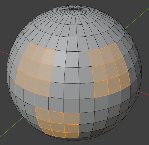

../../../../../_images/modeling_meshes_editing_mesh_transform_flatten_example-1.png
Avant.

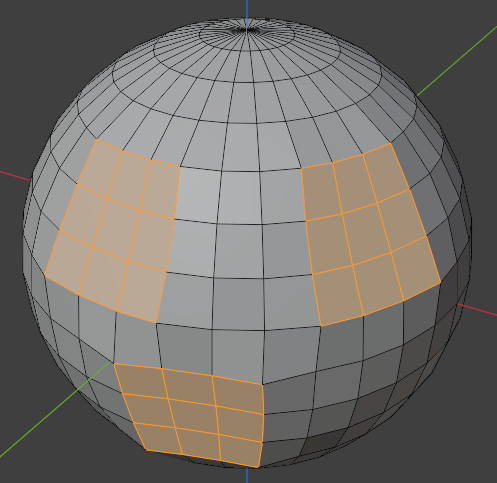

../../../../../_images/modeling_meshes_editing_mesh_transform_flatten_example-2.png
Aplati avec Best Fit.

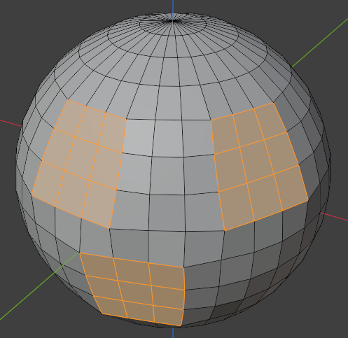

../../../../../_images/modeling_meshes_editing_mesh_transform_flatten_example-3.png
Aplati avec verrouillage d’axe.
