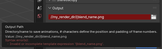

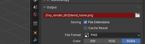

Lorsqu’il y a des erreurs de modèle dans un chemin, le champ du chemin d’accès est mis en surbrillance en rouge dans l’interface utilisateur :
../_images/files_file_paths-invalid_path_template.png
En survolant le champ du chemin, une info-bulle contenant la liste des erreurs de modèle rencontrées dans ce chemin d’accès s’affiche :
../_images/files_file_paths-invalid_path_template_tooltip.png
Note
Selon le chemin d’accès, des erreurs de modèle peuvent empêcher certaines actions. Par exemple, s’il y a des erreurs dans le chemin de sortie de rendu, le rendu d’une animation échouera avec un message d’erreur indiquant les erreurs de chemin.
