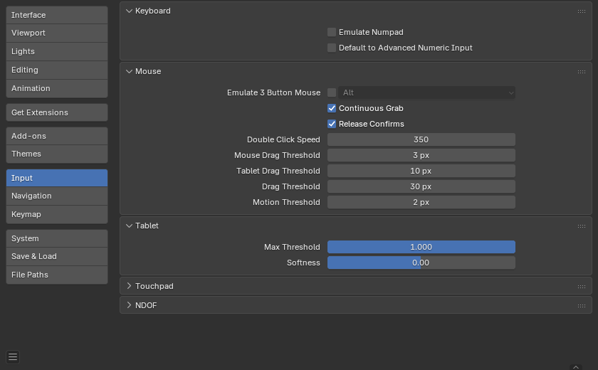

Input – Увід
В уподобаннях Input – «Увід» ви можете кастомізувати те, як Blender реагує на дії миші й клавіатури.
../../_images/editors_preferences_section_input.webp
Keyboard – Клавіатура
Emulate Numpad – Емулювання Цифроблоку
Клавіші цифроблоку Numpad використовуються досить часто в Blender та не призначаються на ту ж дію, що й звичайні клавіші з цифрами. Якщо ви маєте клавіатуру без цифроблоку Numpad (наприклад, на лептопі), то ви можете вказати Blender обробляти стандартні клавіші з цифрами як клавіші цифроблоку Numpad, увімкнувши Emulate Numpad.
Default to Advanced Numeric Input – Стандарт для Просунутого Числового Уводу
Для режиму трансформ стандарт для Advanced Mode – Просунутий Режим, інакше Простий Режим – Simple Mode використовується.
Mouse – Миша
Emulate 3 Button Mouse – Емулювання 3 Кнопки Миші
Blender може конфігуруватися для роботи з вказівними пристроями, які не мають середньої кнопки миші MMB. Функціональність миші з трьома кнопками за допомогою утримуючи натисненими Alt-LMB.
Комбінації Миша/Клавіатура, що згадуються у цьому підручнику, можуть виражатися за допомогою комбінацій, показаних у цій таблиці. Наприклад:
MMB перетягнення стає Alt-LMB перетягненням, наприклад.
Попередження
Ця опція запобігає доступу до певних функцій, оскільки Alt-LMB використовується для деяких операцій.
  • Модифікування кількох одночасно значень елементів за раз (об’єкти, кістки… тощо).
  • Зневибирання кілець ребер/граней у режимі редагування Edit Mode.
  • Відкріплювання зв’язків вузлів.
  • Переміщення фонового зображення компонівника Compositor.
Деякі тачпади підтримують дотик трьома пальцями для середньої кнопки миші, що може бути альтернативою використання цієї опції.
Модифікатор – Modifier
The modifier key to press to emulate the middle mouse keybindings. This option is unsupported on Microsoft Windows.
Alt:
Використання клавіші Alt для емулювання середньої кнопки миші.
OSKey:
Використання клавіші операційної системи OSKey для емулювання середньої кнопки миші.
Це має перевагу в тому, що не конфліктує з наявними шоткатами, що містять Alt-MMB, зазначеними вище.
Continuous Grab – Безперервний Захоп
Ця функція використовується для запобігання проблемі, коли така дія, як захоплення або панорамування огляду, лімітується межами вашого екрана.
Це робиться шляхом завертання миші у межах огляду.
Примітка
Завертання вказівника підтримується тільки пристроями відносного уводу (миша, трекбол, трекпад).
Графічні планшети, однак, типово використовують абсолютне позиціонування і ця функція буде вимикатися при їх використанні.
Це виявляється для кожної дії, а тому присутність планшета не вимикає «Безперервний Захоп» – Continuous Grab для уводу вказівником миші.
Release Confirms – Підтвердження Відпуском
Перетягуючи з натисненою LMB над об’єктом буде переміщувати його. Для підтвердження цієї (та інших) трансформи стандартно необхідне ще одне клацання LMB. Коли ця опція активована, відпускання LMB діє як підтвердження трансформи.
Double Click Speed
The time in milliseconds to trigger a double click.
Mouse Drag Threshold – Поріг Перетягнення Миші
Кількість пікселів, на яку елемент Інтерфейсу Користувача має переміститися, щоб бути розпізнаним Blender’ом, значення нижче цього будуть виявлятися як події клацання.
Tablet Drag Threshold – Поріг Перетягнення Планшета
Поріг перетягання для подій планшета.
Поріг перетягання для подій не миші/планшета (клавіатури або 3D Маніпулятора – NDOF, наприклад).
Це впливає на уподобання розкладки клавіш кругового меню при перетяганні – Pie Menu on Drag.
Motion Threshold – Поріг Руху
Кількість пікселів, на яку курсор повинен переміститися, перш ніж переміщення зареєструється. Це корисно для пер планшетів, які набагато важче тримати нерухомими, тоді це може допомагати зменшувати затинання позиції курсора.
Примітка
На відміну від розрізнення клацання/перетягнення, це використовується для виявлення малих рухів, наприклад, підбору циклів вибрання крізь елементи біля курсора. Як тільки курсор переміщується повз цей поріг, то вибрання зупиняє перебір та підбирає найближчий елемент.
