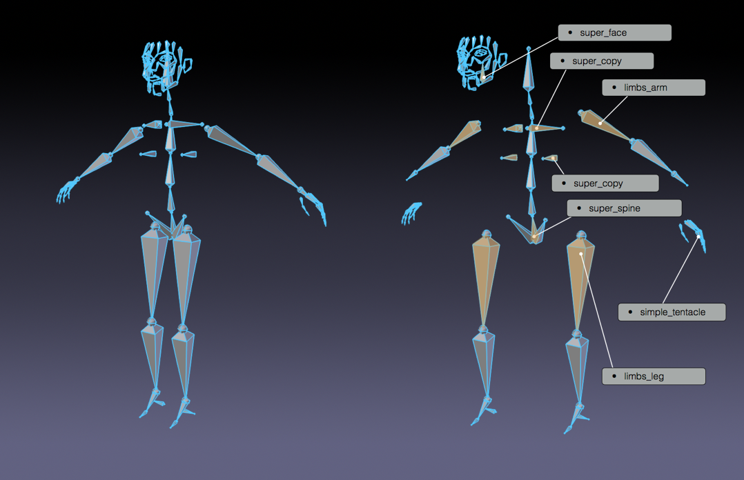

Com funciona Rigify
Els metaaparells de Rigify es divideixen en múltiples Sub-aparells
Un meta-aparell és un agrupament de cadenes d’ossos. Una cadena òssia s’identifica amb l’atribut Connectat. Les cadenes òssies es poden interconnectar mitjançant paternitats sense fer ús de l’atribut Connectat (és a dir, utilitzant l’opció Mantenir desplaçament en crear la paternitat).
S’assigna un atribut personalitzat al primer os de la cadena del sub-aparell
Cada primer os d’una cadena òssia té un atribut personalitzat que és una propietat personalitzada de Rigify que identifica el tipus de sub-aparell. En el moment de la generació de l’aparell, Rigify determinarà quins controls i ossos deformants es crearan processant el metaaparell des del primer os fins a l’últim de cada cadena.
../../_images/addons_rigging_rigify_metarigs_split-samples.png
Metaaparell humà dividit en mostres.
