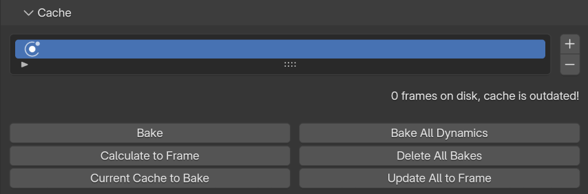

Memòria cau
Referència
Tipus:
Llenç
Plafó:
Física ‣ Pintat dinàmic ‣ M-cau
../../_images/physics_dynamic-paint_canvas_cache-panel.png
Plafó de memòria cau del llenç.
Aquest plafó només és visible actualment per a les superfícies de format Vèrtex. Podeu utilitzar-lo per ajustar i precuinar memòria cau de punts.
