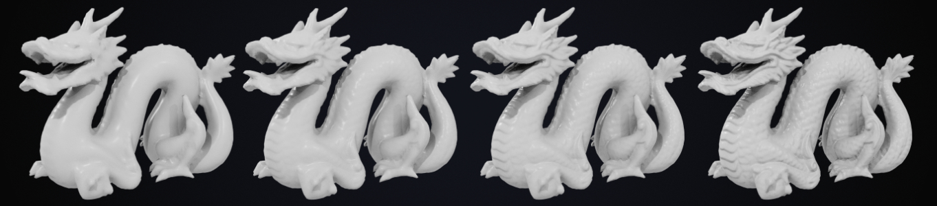

Força
Intensitat de l’efecte de mapejat de normals.
../../../_images/render_shader-nodes_vector_normal-map_strength.jpg
Intensitat posada a 0, 0,5, 1, 2 (d’esquerra a dreta).
