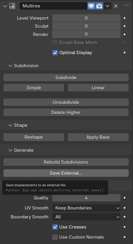

../../../_images/modeling_modifiers_generate_multiresolution_panel.png
El modificador de Multiresolució.
