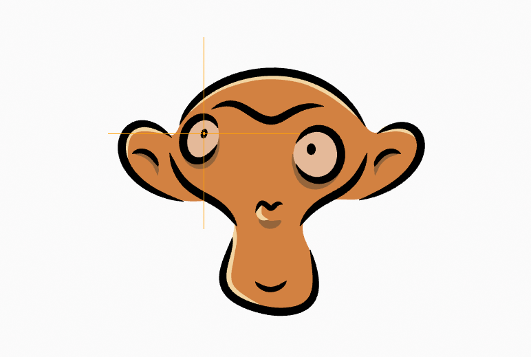

Exemple
../../../_images/grease-pencil_modifiers_deform_hook_sample.png
Fantasma utilitzat com a ganxo per manipular un grup de vèrtexs (ull dret de la mona).
