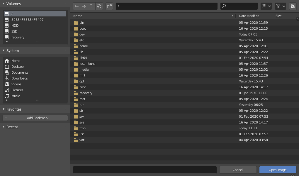

La manera més habitual d’utilitzar aquest editor és mitjançant operadors modals (com obrir o desar un document blend). El Navegador de documents apareixerà en una finestra nova, tot esperant que seleccioneu un document i després es tornarà a tancar.
També podeu fer ús del Navegador de documents com un editor normal permanentment visible. De fet, l'obrador predefinit d’Edició de vídeo en fa aquest ús. Això permet arrossegar i deposar des del navegador directament a p. ex. el Mirador 3D o al Seqüenciador de vídeo, cosa que estalvia remenament.
El navegador de documents.¶

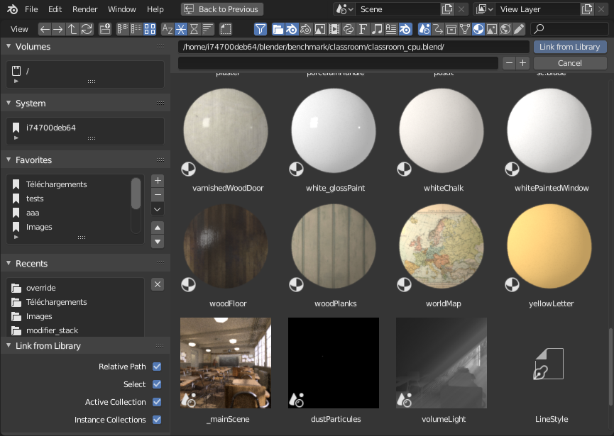

Previsionats¶
En el seu mode de visualització Microna, el Navegador de documents admet molts tipus de vistes prèvies. Això inclou:
Formats d’imatge i vídeo
Fonts
Documents blend
Blocs de dades interns
Per obtenir previsionats de blocs de dades, els previsionats primer s’han de generar. Vegeu Previsionats dels documents blend.
El Navegador de documents en mode Microna.¶
Regió de directori¶
Per damunt de la llista de documents, hi ha un quadre de text que mostra la ruta de la present carpeta, així com els botons per navegar-hi.
- Carpeta anterior Retrocés, Alt-Esq, Ratolí-4
Es mou cap a la carpeta anterior de l’historial de navegació.
- Carpeta següent Maj-Retrocés, Alt-Dreta, Ratolí-5
Trasllada a la carpeta següent de l’historial de navegació.
- Document pare P, Alt-Amunt
Puja a directori pare.
- Actualitzar llista de documents R, TeclNumPunt
Actualitza la carpeta actual.
- Crear nou directori I
Crea un nou directori dins de l’actual.
- Directori Ctrl-L
Ruta de la carpeta actual. Tab autocompletarà una ruta existent. Si escriviu una ruta inexistent, se us demanarà si la voleu crear.
- Cercar Ctrl-F
Filtra els elements per nom. El comodí
*trobarà qualsevol cosa, p. ex.bl*ertrobarà tantblendercomblòguer. Sempre hi ha un comodí implícit al començament i al final del text de cerca, de manera queblendertambé trobaràtest_blender_file.blend. Aquest camp també es pot utilitzar per a filtrar alguna extensió de document específica (p. ex..pngllistarà tots els documents PNG).

Regió d’accés ràpid¶
La regió de l’esquerra conté uns quants plafons que permeten de saltar ràpidament a determinats directoris d’un sol clic.
Els plafons de Sistema i Recents es poden ocultar mitjançant les preferències de Desar i carregar.
Adrecdes d’interès¶
Una llista personalitzada de carpetes que empreu sovint. Podeu fer ús dels botons de la dreta de la llista per afegir/suprimir/moure elements.
Sistema¶
Els directoris habituals com ara el d’inici de Linux o la carpeta «Documents» de Windows.
Volums¶
Discs i xarxes instal·lats.
Recents¶
Carpetes d’accés recent.
En fer clic al botó que hi ha a la dreta, es mostra Retirar elements recents per a liquidar del tot aquesta llista.
