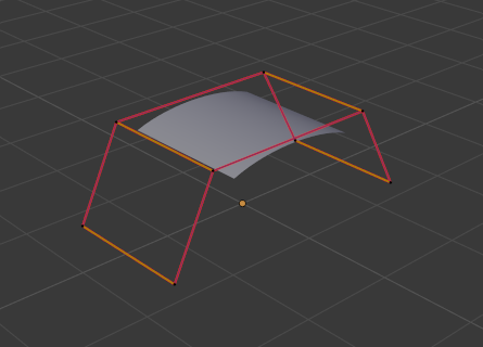

Per bé que pot semblar com si operador creés un únic segment (línia de graella) entre dos punts de control, en realitat s’assembla més a Pontar bucles d’arestes per a malles: fa un pont entre dues superfícies disjuntes creant tants segments nous com calgui. Simplement, heu de seleccionar una filera de la vorada (o columna) de cada superfície i després pitjar F per a connectar aquestes vores.
Fixeu-vos que totes dues superfícies han de formar part del mateix objecte Superfície. Si teniu dos objectes separats, aquests primers s’han de combinar en un de sal mitjançant Unir. A més, les vores a connectar han de tenir el mateix nombre de punts de control.
Exemple
Les imatges de sota mostren un pont entre dues «superfícies» que consisteix només en una corba, però també és possible connectar làmines.
../../../_images/modeling_surfaces_editing_control-points_joining-ready.png
Abans de pontejar.
../../../_images/modeling_surfaces_editing_control-points_joining-complete.png
Després de pontejar.
