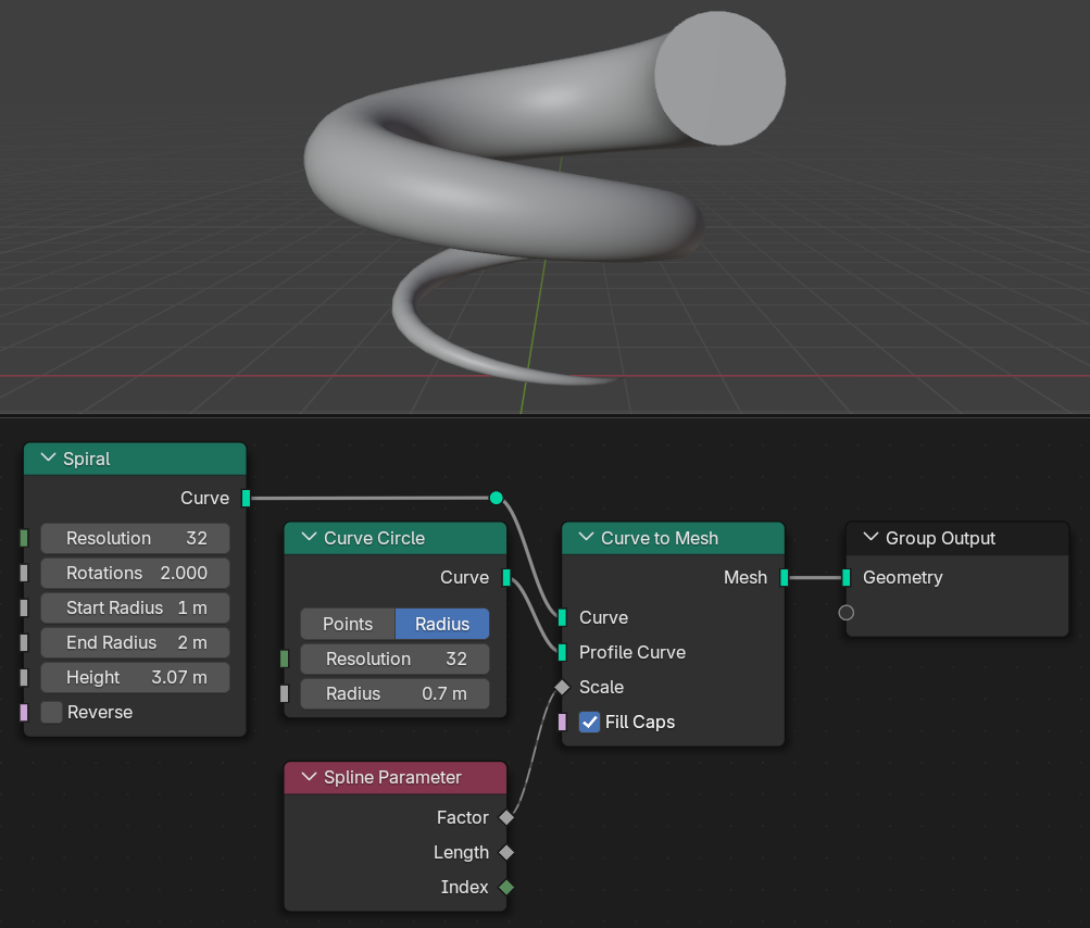

Exemples
../../../../_images/modeling_geometry-nodes_curve_curve-parameter_example.png
El paràmetre que s’utilitza per a controlar el radi de la corba. El començament del spline té un radi de 0, el final té un radi d’1.
