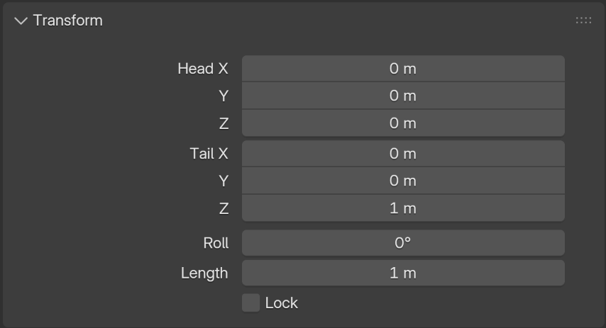

Plafó:
Ossos ‣ Transformar
../../../../_images/animation_armatures_bones_properties_transform_panel-edit.png
El plafó de Transformacions (Mode edició).

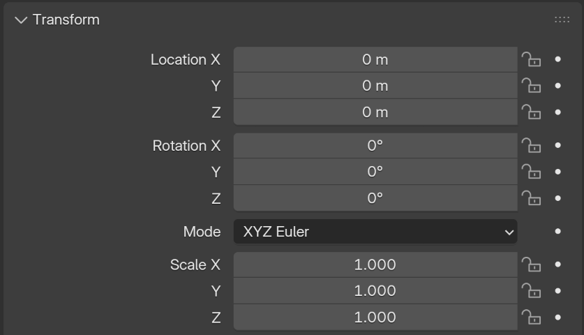

../../../../_images/animation_armatures_bones_properties_transform_panel-pose.png
El plafó de Transformacions (Mode posa).
Des del Mode edició podeu utilitzar aquest plafó per a controlar la posició i el gir d’ossos individuals. Mentre que al Mode posa només podeu definir la ubicació de l’os principal, en aquest hi podeu definir la rotació i l’escala.
A més, en Mode posa és possible restringir els canvis de posició, rotació i escala per eix en cada os de l’esquelet.
Cap X, Y, Z
Ubicació de l’extrem del cap de l’os.
Cua X, Y, Z
Ubicació de l’extrem de la cua de l’os.
Gir
Rotació òssia al voltant de l’eix cap-cua.
Longitud
La distància del cap a la cua de l’os. Canviar la longitud mou l’extrem de la cua.
Blocar
En Mode edició, no deixa que l’os es pugui transformar.
