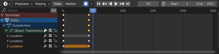

Vista principal¶
L’eix X representa el temps, amb els números 0/50/100/… com números dels fotogrames. La línia blava és la Broca reproductora que indica el fotograma actual i les formes de diamant són fotofites, punts on heu especificat un valor determinat per a una propietat determinada en un moment determinat.

Fotofites¶
Per defecte, el cronograma només ensenya les fotofites dels elements seleccionats. Podeu fer les mostri totes desmarcant .
Per seleccionar una fotofita, l’heu de clicar (i es desseleccionaran totes les altres) o clicar-hi aguantant la tecla Maj i s’afegirà la selecció (o l’eliminarà si ja estava seleccionada). També podeu delinear una caixa per seleccionar diverses fotofites d’un cop.
Per moure les fotofites seleccionades, només cal arrossegar-ne una. Alternativament, podeu pitjar G, moure el ratolí i fer clic al BER per a confirmar-ho (o el BDR per cancel·lar). També podeu pitjar S per escalar les fotofites respecte de la broca reproductora.

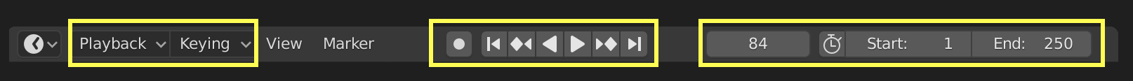

Capçalera¶
Controls emergents per a reproducció o fotofitat; controls de transport i de fotogrames¶
