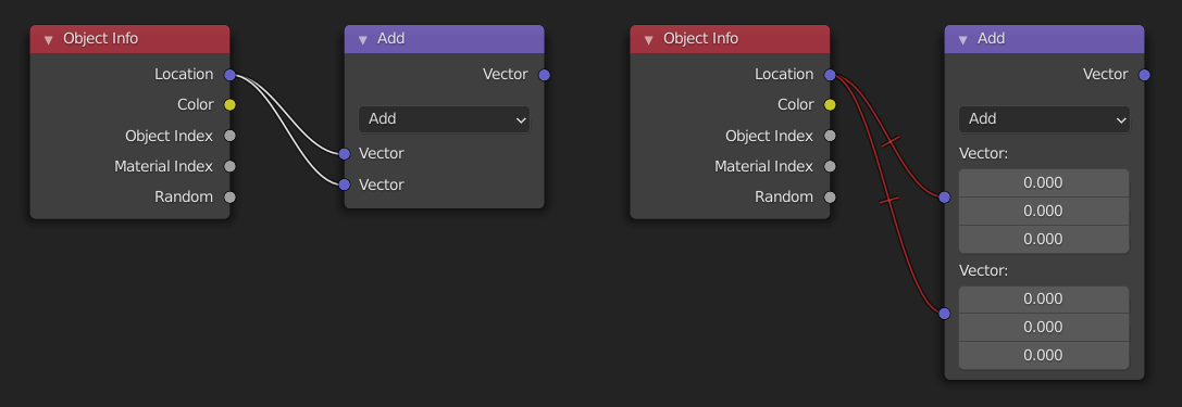

Ctrl-Alt-BDR
Activeu l’element de menú o aguanteu la combinació de tecles i, a continuació, dibuixeu una línia a través d’un o més enllaços per silenciar-los/dessilenciar-los. Un enllaç silenciat actua com si ja no hi fos; això també significa que els camps d’entrada per especificar valors fixos recobren la visibilitat.
En silenciar els enllaços per la banda de l’entrada d’un node de redirigir, els enllaços de la banda de sortida també se silenciaran.
