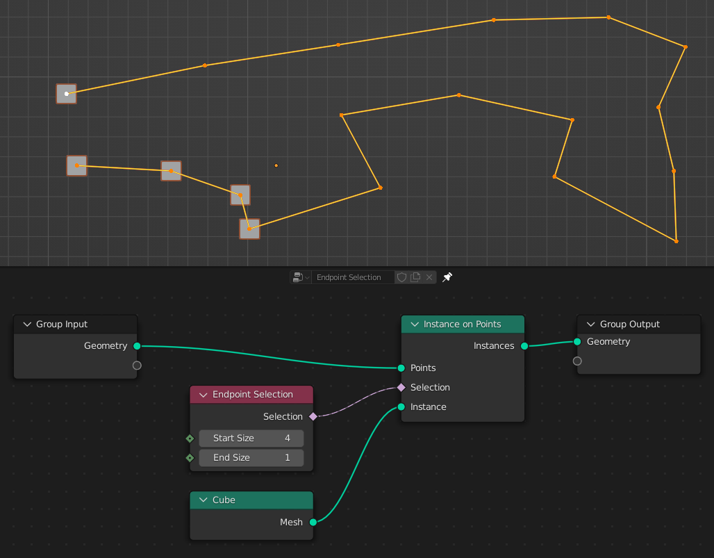

../../../../_images/modeling_geometry-nodes_curve_endpoint-selection_example.png
Onsevulgui que la geometria sigui una corba, aquest node es pot utilitzar per generar una selecció de només el primer i últim punt de cada spline. Aquí, la ingressió de Punts del Node instanciar sobre punts és una corba que consisteix en el spline poli mostrat en Mode edició.
