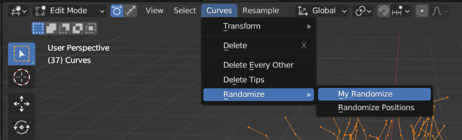

../../_images/modeling_geometry-nodes_tools.png
Eines de grup de nodes integrades al menú de Corbes.
