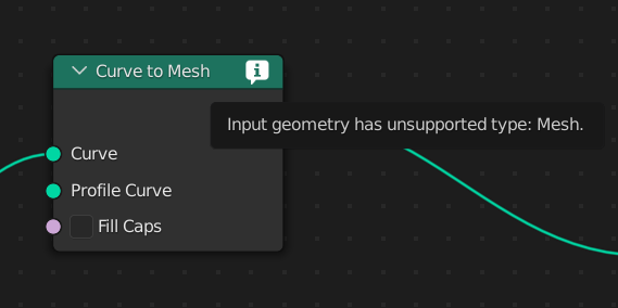

Node avisos¶
Node d’avisos.¶
Quan les entrades a un node no són vàlides, mostra un avís al títol. El missatge d’error surt en sobrerondar la icona d’avís. Aquests avisos només es generen quan s’executa el node, de manera que un node ha d’estar connectat a Egressió de grup per tenir un avís.

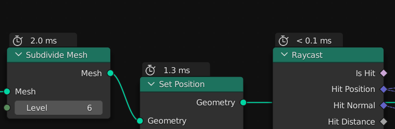

Node temps de sobreimpressió¶
Node dels temps de les sobreimpressions.¶
Els temporitzadors dels nodes mostren quant de temps ha trigat un node a executar-se l’última vegada que fou avaluat el grup de nodes. Es poden activar a la finestra emergent de sobreimpressions a la part superior dreta de l’editor de nodes. Quan s’utilitza un grup de nodes en diversos llocs, els temps depenen del context de l’editor de nodes, que es mostra en el camí de la part superior esquerra.
Els nodes marc mostren el temps total de tots els nodes continguts i el node Egressió de grup mostra el temps total per a tot el grup de nodes.
Els temps mostrats només s’han de considerar una aproximació, ja que també poden tenir en compte accions com ara copiar o eliminar una ingressió de geometria que no formin part de l’operació del node. A més, quan un node utilitza múltiples nuclis de CPU, el sistema d’avaluació pot funcionar en altres nodes alhora. També és important recordar que els nodes de camp generalment no funcionen per si sols, de manera que el seu temps d’execució només s’afegeix als nodes de flux de dades als quals estan connectats.
