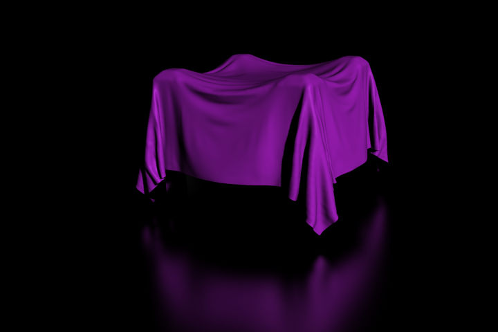

../../_images/physics_cloth_introduction_example1.jpg
Exemple de tela.
