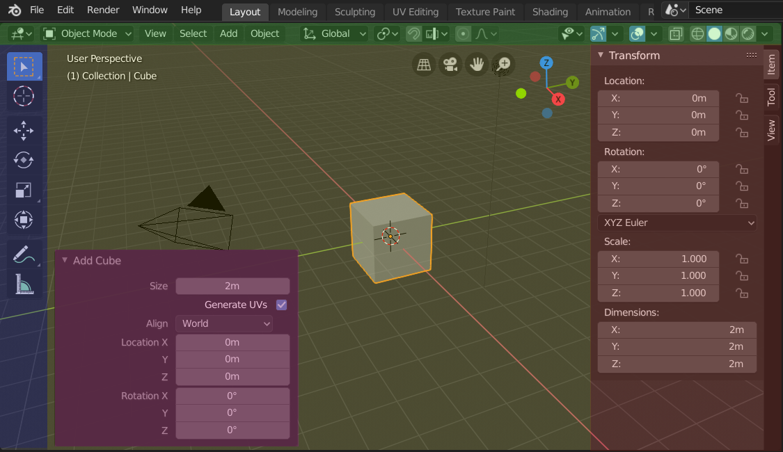

Les regions del Mirador 3D que mostren la Barra lateral i el plafó Ajustar última operació després d’afegir un Cub.¶
Capçalera (verd), Regió principal (groc), Barra d’eines (blau), Barra lateral (vermell) i plafó Ajustar última operació (rosa).

Ajustar última operació és una regió que permet de precisar un operador després d’executar-lo. Per exemple, si acabeu d’afegir un cub, podeu utilitzar aquesta regió per ajustar-ne la mida.

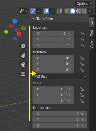

Això es pot utilitzar per ampliar o comprimir l’abast i mostrar més o menys detall dins de l’espai de pantalla disponible. Simplement arrossegueu un dels punts per a augmentar o disminuir l’interval mostrat. També podeu ajustar ràpidament tant l’interval horitzontal com el vertical arrossegant din l’editor amb Ctrl-BMR.
Canviar la mida de les regions i ocultar-les¶
Redimensionar les regions funciona arrossegant-ne la vora, igual que amb les Àrees.

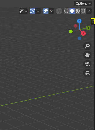

Per amagar una regió, reduïu-la fins a la desaparició. Una regió oculta deixa un petit senyal de fletxa. Pitgeu el BER sobre aquesta icona per a fer que la regió torni a aparèixer.
