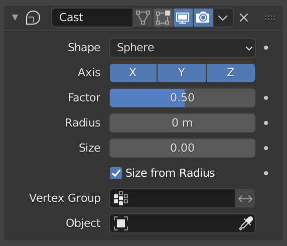

Opcions
../../../_images/modeling_modifiers_deform_cast_panel.png
El modificador Motllo.
Forma
Menú per escollir la forma buscada de la projecció: Esfera, Cilindre o Cuboide.
Eix
Botons de permutar habilitar/deshabilitar el modificador en les direccions dels eixos X, Y, Z (X i Y només per al tipus de motlle Cilindre, ja que l’eix Z roman sense afectar).
Factor
El factor per a controlar la fusió entre les posicions originals i de vèrtexs de motllo.
És una interpolació lineal: 0,0 dona les coordenades originals (és a dir, el modificador no té cap efecte), 1,0 emmotlla a la forma buscada.
Valors inferiors a 0,0 o superiors a 1,0 exageren la deformació, de vegades de maneres interessants.
Radi
Si no és zero, aquest radi defineix una esfera d’influència. Els vèrtexs exteriors a ella no es veuen afectats pel modificador.
Mida
Mida alternativa per a la forma projectada. Si és zero, es defineix per la forma inicial i l’objecte control, si n’hi ha.
Mida des del radi
Si està activat, calcula la Mida des del Radi per a obtenir resultats més suavitzats.
Grup de vèrtexs
Si està posat, restringeix l’efecte exclusivament als vèrtexs del grup de vèrtexs en qüestió. Permet de fer un emmotllat selectiu, en temps real, a partir del pintat de pesos de vèrtex.
Invertir
Inverteix la influència del grup de vèrtexs seleccionat, el que significa que el grup ara representa vèrtexs que no seran deformats pel modificador.
El paràmetre inverteix els valors dels pesos del grup.
Objecte
El nom d’un objecte per a controlar l’efecte. La ubicació de l’origen d’aquest objecte defineix el centre de la projecció. A més, la seva mida i rotació transformen els vèrtexs projectats.

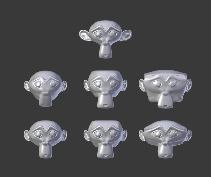

Dalt de tot: la Susanna sense modificadors. Centre: la Susanna amb cada tipus de Modificador motllo (Esfera, Cilindre i Cuboide). Inferior: igual que l’anterior, però ara només està habilitat l’eix X. Document blend de mostra.
