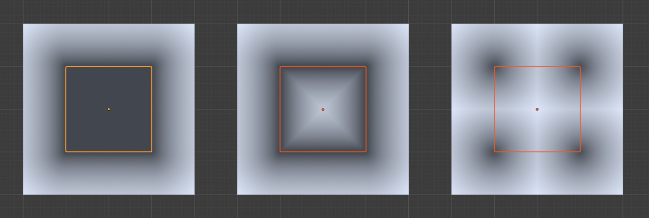

Els diferents modes del node: cares, arestes i punts. En aquest exemple s’afegeix el modificador de nodes de geometria al pla referent. Tingueu en compte que el pla més gran se subdivideix i el pla més petit no.
../../../../_images/modeling_geometry-nodes_geometry-proximity_modes.png
Els tres modes de l’element referent: cares, arestes i punts.

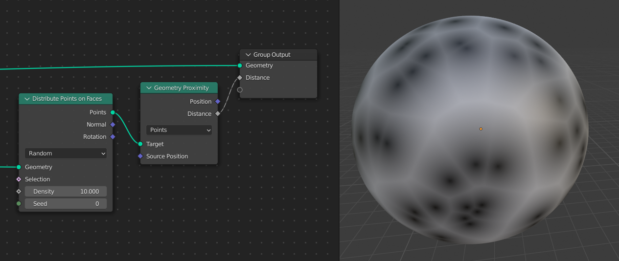

../../../../_images/modeling_geometry-nodes_geometry-proximity_example.png
Punts distribuïts en una esfera utilitzada com a referent per a una distància utilitzada en un aspector.
