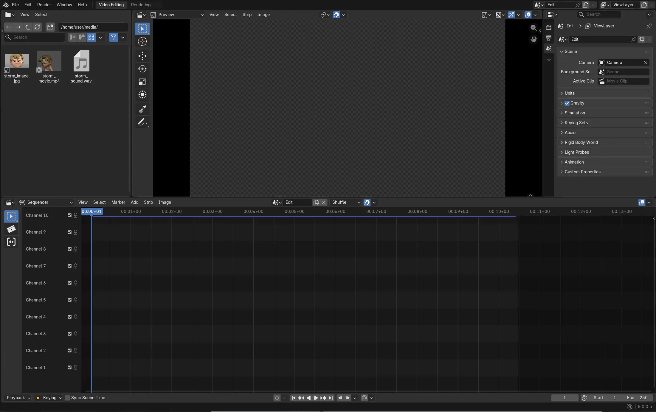

Plantilla d’aplicació d’Edició de vídeo
La plantilla d’aplicació d'Edició de vídeo proporciona una disposició ja preparada d’un obrador d’edició de vídeo.
La plantilla per defecte de l'aplicació d'Edició de vídeo.
La plantilla per defecte de l’aplicació d’Edició de vídeo.

Aquesta plantilla agilita la procedimentació d’edició de fonts de vídeo, imatge i àudio tot plegat dins un únic cronograma. Cada peça de mèdia té el seu propi segment que el representa al Seqüenciador, on els clips es poden arranjar, retallar i combinar amb efectes per produir un vídeo final polit.
Funcionalitats
  • Navegador de documents: preconfigurat per a visualitzar només els tipus de documents pertinents, cosa que facilita la localització i importació de documents de vídeo, imatge i àudio.
  • Previsionat: l’àrea de Previsionat proporciona un visor interactiu on podeu seleccionar, transformar i previsionar segments directament amb una egressió de vídeo.
  • Seqüenciador: el Seqüenciador és on munteu i editeu segments de vídeo, imatge i so.
  • Editor de propietats: simplificat per a mostrar només les pestanyes essencials: Revelat, Egressió, Escena i Modificadors de segment.

  • L’escena en Edició té una durada predeterminada de 10 segons, cosa que dona un punt d’inici per als projectes nous.
  • L’escena en Edició està assignada tant com a escena actual com escena activa de Seqüenciador.
  • La resolució es posa per defecte a 1920 x 1080 HD a 24 FPS, adequada per a la majoria de treballs amb vídeo.
  • El format d’egressió està predefinit per al revelat de vídeo, tot permetent exportacions ràpides.

  1. Escolliu Document ‣ Nou ‣ Edició de vídeo per a obrir la plantilla.
  2. Empreu el Navegador de documents per localitzar els vostres documents de mèdia.
  3. Arrossegueu i deposeu mèdia (pel·lícules, imatges o sons) a l’àrea del Seqüenciador.
  4. Arrangeu i editeu els segments com us calgui.
  5. Feu servir Revelat ‣ Revelar animació per exportar el vostre vídeo final.
Aquesta plantilla ofereix un punt de partida eficient per editar projectes, combinar maquetació, paràmetres i elements de procedimentació adaptats a la producció de vídeo.
