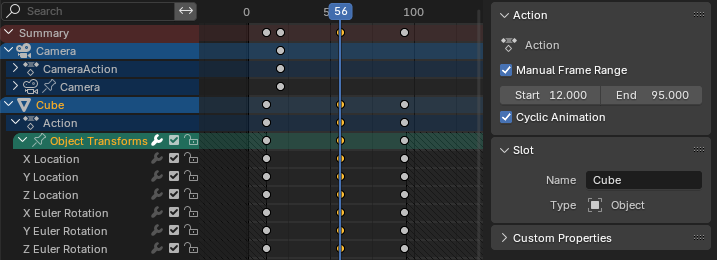

Propietats d’acció
../_images/animation_actions_range.png
Les Accions amb i sense un Interval de fotogrames manual en el Guió tècnic.
És possible d’especificar manualment l’interval de fotogrames útil previst d’una acció a través d’un plafó disponible al Guió tècnic o a l'Editor d’ANL quan se selecciona un canal o una pista d’ANL.
Interval manual de fotogrames
Especifica manualment l’interval de fotogrames previst per reproduir en l’acció (aquest interval és utilitzat per algunes eines, però no afecta l’avaluació de l’animació). La característica d’interval de fotogrames manual es pot permutar amb la casella de selecció.
Quan es defineix l’interval, aquest s’empra en substitució de l’interval efectivament ocupat per les fotofites quan s’afegeix una pista nova basada en l’acció d’ANL. També el poden usar exportadors per determinar l’interval de fotogrames a exportar.
L’interval es mostra en el rerefons de l’editor com a emplenat de coixinets en diagonal, per a distingir-lo de l’emplenat sòlid de l’interval de reproducció efectiu.
Els valors dels fotogrames s’espera que siguin normalment enters, però poden ser fraccions.

Epígraf
Les propietats de l’epígraf d’acció usat per l’element actualment seleccionat de la llista de canals.
Nom
Nom de l’epígraf.
Tipus
El tipus de bloc de dades que l’epígraf representa que ha d’animar.
