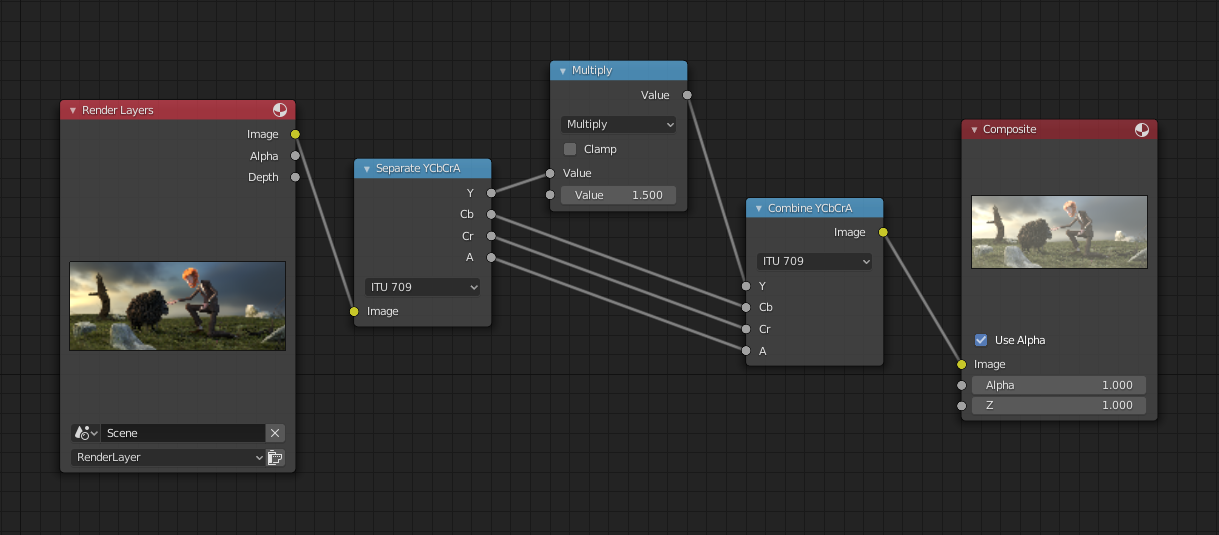

Abrillantar (escalar) un canal
../../../../_images/compositing_types_converter_math_multiply.png
Exemple d’escalat de canal.
Aquest exemple té un node Matemàtica (Multiplicar) que augmenta el canal de luminància (Y) de la imatge per a fer-la més brillant. Observeu que hauríeu d’utilitzar un node Mapejar valor amb min() i max() habilitats per a retenir la sortida a valors vàlids. Amb aquest enfocament, podeu utilitzar una funció logarítmica per a crear una imatge d’alt rang dinàmic (HDR). Per a aquest exemple concret, també hi ha un node Brillantor/Contrast que podria facilitar el control sobre la brillantor.
