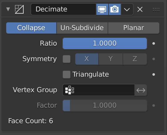

Aglutinar
../../../_images/modeling_modifiers_generate_decimate_panel-collapse.png
El modificador Delmar en mode Aglutinar.
Fusiona els vèrtexs entre si progressivament i tenint en compte la forma de la malla.
Proporció
La ràtio de cares a mantenir després de la delmació.
  • Amb 1,0: la malla està sense canvis.
  • A 0,5: les arestes s’han aglutinat de manera que ara queden la meitat del nombre de cares (vegeu la nota de sota).
  • Amb 0,0: s’han eliminat totes les cares.
Nota
Tot i que la Ràtio és directament proporcional al nombre de cares restants, s’utilitzen triangles per calcular la relació.
Això significa que si la malla conté quads o altres polígons, el nombre de cares restants serà més gran del que s’esperava, ja que aquestes romandran sense canvis si les seves arestes no s’aglutinen.
Això només és VER si l’opció Triangular està deshabilitada.
Simetria
Manté la simetria en un sol eix.
Triangular
Manté qualsevol geometria triangulada resultant del procés de delmació.
Grup de vèrtexs
Un grup de vèrtexs que controla quines parts de la malla es delmen.
Factor
La quantitat d’influència que té el Grup de vèrtexs en la delmació.

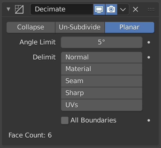

Planar
../../../_images/modeling_modifiers_generate_decimate_panel-planar.png
El modificador Delmar en mode Planar.
Redueix detalls sobre formes compostes principalment de superfícies aplanades.
Límit d’angle
Dissol la geometria que forma angles (entre superfícies) més alts que aquest paràmetre.
Delimitar
Evita la dissolució de la geometria en determinats llocs.
Normal
No dissol arestes a les vores de les àrees on les normals de cara estan invertides.
Material
No dissol arestes a les vores on s’assignen diferents materials.
Costura
No dissol les arestes marcades com costures UV.
Destacat
No dissol les arestes marcades com a Cantelludes.
UVs
No dissol les arestes que formen part d’un mapa UV.
Tots els contorns
Quan està habilitada, es dissolen tots els vèrtexs al llarg dels límits de les. Això pot donar millors resultats quan s’utilitza un Angle límit alt.
