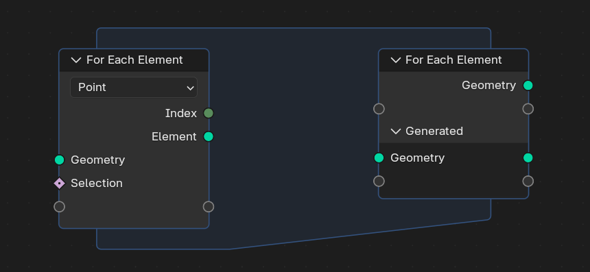

Zona per cada element de geometria
Aquest tipus de zona permet d’executar nodes per a cada element d’una geometria. Per exemple, els nodes poden processar cada cara d’una malla o cada instància.
../../../_images/modeling_geometry-nodes_foreach_geometry_element_zone.png
La zona Per a cada element.
La zona és ideal per a tasques que generen geometria gran o complexa per a cada element d’una geometria d’ingressió. Per exemple, generar un arbre únic per a cada corba d’ingressió o un edifici únic per a cada cara d’ingressió.

Les egressions de la Geometria principal creen atributs de la geometria d’egressió «principal» (la primera egressió). Cada valor concret de la part de dins de la zona esdevé un valor de l’atribut en el present índex.
Les egressions del plafó Generat, incloent-hi l’egressió de Geometria per defecte, s’ajunten des de la geometria generada a partir de cada element. Qualsevol tipus no-geomètric per sota d’una geometria específica de la llista egressarà com un atribuit anònim d’aquella geometria unida (i no de les altres). Els atributs des de la geometria d’ingressió de la zona també es propaguen a les egressions d’aquesta geometria.
