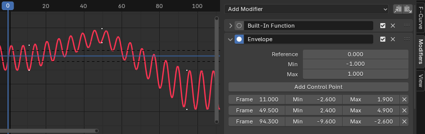

Et permet remodelar la corba. Primer, definiu una funda, que consta de dues línies horitzontals que coincideixen més o menys amb els límits inferior i superior de la corba. A continuació, afegiu punts de control, on cada punt pot empènyer, estrènyer i estirar la funda (i la corba de passada) en un fotograma determinat.
../../../_images/editors_graph-editor_fcurves_modifiers_envelope.png
El modificador funda.
Referència
El valor en torn del qual se centra la funda.
Mín/màx
El desplaçament en relació amb el valor de referència del límit inferior/superior inicial de la funda.
Afegir punt de control
Afegeix un punt de control al fotograma en curs.
Punt
Fotograma
El fotograma del punt de control.
Mín/màx
El desplaçament del valor de referència al límit ajustat inferior/superior de la funda en aquest fotograma.
