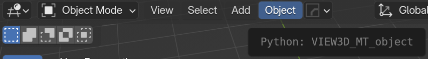

def menu_func(self, context):
self.layout.operator(ObjectMoveX.bl_idname)
def register():
bpy.utils.register_class(ObjectMoveX)
bpy.types.VIEW3D_MT_object.append(menu_func) # Adds the new operator to an existing menu.

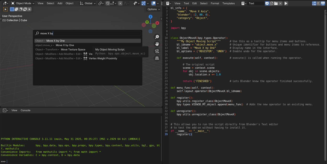

Per provar el protocol, podeu copiar-lo i enganxar-lo a l’Editor de text de Blender i executar-lo. Això executarà el protocol directament i invocarà immediatament el registre.
No obstant això, executar el protocol no mourà pas cap objecte. Per a això, cal executar l’operador que acabem de registrar.
Menú de cerca d’operadors.¶
Obriu el menú Cerca d’operadors i escriviu «Move X by One» (la bl_label) i després Retorn.
Els objectes s’haurien de moure com abans.

Dins el menú.¶
Executeu el protocol (o deseu-lo i afegiu-lo a través de les Preferències com abans) i apareixerà al menú Objecte.
Propietat d’operador.¶
Després de seleccionar-lo des del menú, podeu triar quantes instàncies del cub voleu crear.
