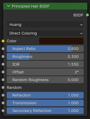

Model Huang
El model Huang es basa en el reflex i transmissió basats en microfaceta i admet el pèl de forma el·líptica.
Ràtio d’aspecte
La ràtio de l’eix menor amb l’eix major d’una secció el·líptica. Els valors recomanats són 0,81~1 per a pèl asiàtic, 0,65~0,9 per al pèl caucàsic, 0,5~0,65 per al pèl africà. L’eix major s’alinea amb la normal de corba, que es pot crear amb nodes de geometria, però no està admesa en el pèl de partícula antiquat.
Rugositat
Rugositat de microfaceta per al reflex i la transmissió.
Reflex
Factor opcional per modular el primer rebot de llum de la superfície del pèl. El color d’aquest component sempre és blanc. Manteniu-lo en 1,0 perquè sigui físicament correcte.
Transmissió
Factor opcional per modular el component de transmissió. S’agafa el color del pigment de dins del pèl. Manteniu-ho a 1,0 si ho voleu físicament correcte.
Reflex secundari
Factor opcional per modular el component que es transmet a dins del pèl, reflectit des de la part posterior del pèl i després transmès pèl enfora. Aquest component està orientat aproximadament pels volts de la direcció entrant i s’agafa el color del pigment de dins del pèl. Manteniu-ho a 1,0 si ho voleu físicament correcte
