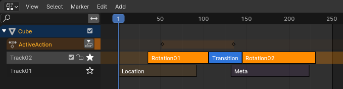

Una pista reprodueix una o més accions en seqüència. Podeu crear diverses pistes per reproduir diverses accions alhora.
../../_images/editors_nla_tracks_example.png
Pistes i segments d’ANL.
