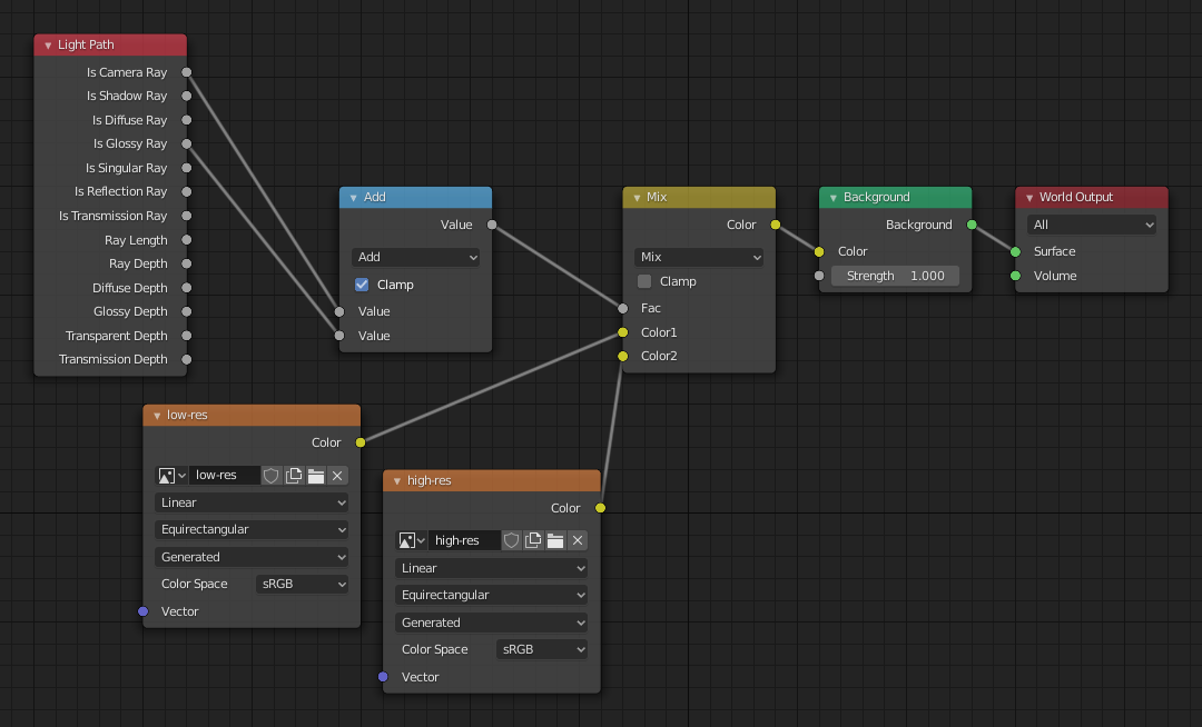

Trucs
De vegades pot convenir més tenir un rerefons diferent que sigui directament visible i no tant un que estigui il·luminant indirectament els objectes. Una solució senzilla per fer això és afegir un node Mesclar, amb el Factor de fusió definit com ÉS raig de càmera. El primer color d’ingressió és el color indirecte i el segon el color directament visible. És útil quan s’utilitza una imatge d’alta resolució per al rerefons i una imatge de baixa resolució per a la il·luminació real.
De la mateixa manera, afegir els raigs És càmera i És setinat significarà que la imatge d’alta resolució també serà visible en els reflexos.
../../_images/render_cycles_world-settings_tricks.png
Els nodes de l’ardit anterior.
