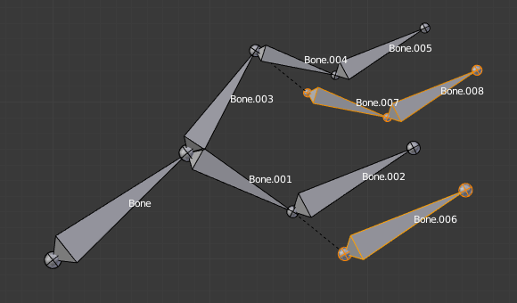

El duplicat d’un os que està afillat a un altre os també estarà afillat al mateix os pare, encara que l’os arrel no estigui seleccionat durant la duplicació. Vigileu, però, que si un os està afillat i connectat a un os no seleccionat, la seva còpia s’hi afillarà, però no estarà connectada a l’os no seleccionat (vegeu la Fig. Exemple de duplicació.).

../../../../_images/animation_armatures_bones_editing_duplicate_example-2.png
Els tres ossos duplicats. Tingueu en compte que la cadena seleccionada es conserva en la còpia i que Bone.006 té de pare però sense està connectat a Bone.001, com indica la línia negra de guionets. De la mateixa manera, Bone.007 té com a para però no està connectat a Bone.003.
