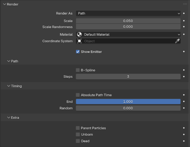

Ruta
../../../_images/physics_particles_emitter_render_path.png
El plafó de Visualització per a la visualització de Trajectes.
La visualització de Trajecte necessita un sistema de partícules de Pèl o partícules Fitades.
B-Spline
Interpola el pèl utilitzant B-splines. Pot ser una opció si el que voleu fer servir són valors de Revelat baixos. Es perd un cert control, però els trajectes surten més suaus.
Passes
Determina el nombre de subdivisions dels trajectes revelats (el valor és una potència de 2). Hauríeu de definir aquest valor amb cura, perquè si augmenteu el valor de revelat per dos, necessitareu quatre vegades més memòria per a revelar. Igualment, el revelat és més ràpid si utilitzeu valors de revelat baixos (dràsticament, a vegades). Però fins a quan podeu baixar amb aquest valor depèn de l’ondejat del pèl (el valor és una potència de 2). Això significa que 0 trams donen 1 subdivisió, 1 dona 2 subdivisions, 2 → 4, 3 → 8, 4 → 16… 𝓃 → 2𝓃.
Temporització
Referència
Plafó:
Sistema de partícules ‣ Revelat ‣ Temporització
Tipus:
Pèl
Temps de trajecte absolut
El temps de trajecte està en fotogrames absoluts.
Final
Temps final del trajecte pràctic.
Aleatori
Dona a la longitud del trajecte una variació aleatòria.

Extra
Referència
Plafó:
Sistema de partícules ‣ Revelat ‣ Extra
Partícules mares
Revela també les partícules mare si s’utilitzen partícules filles. Les filles tenen múltiples opcions de deformació distintes, de manera que les mares directes quedarien entre les seves filles arrissadetes. Per tant, per defecte, si activeu Filles, les Mares no es revelen. Vegeu Filles.
Nonades
Revela les partícules abans que neixin.
Mortes
Revela les partícules després de la seva mort. Útil si les partícules moren en una col·lisió Mort per impacte, de manera que es poden cobrir objectes amb partícules.
