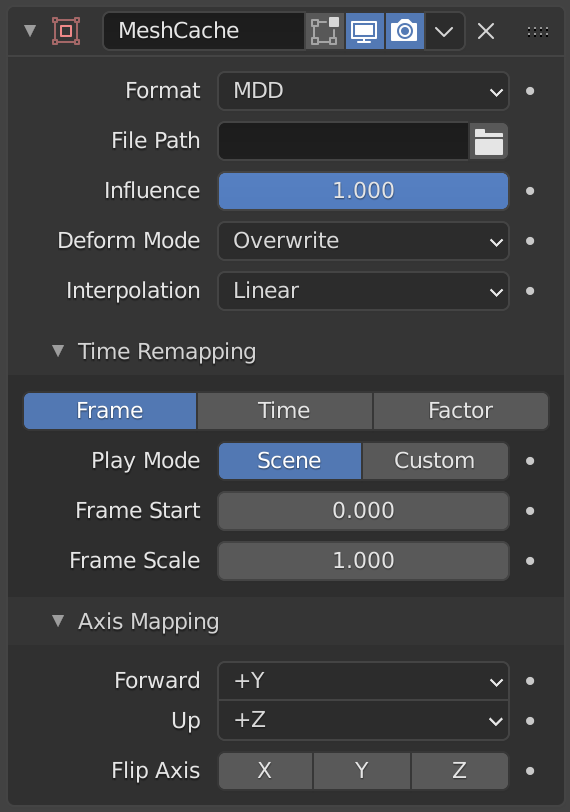

../../../_images/modeling_modifiers_modify_mesh-cache_panel.png
Modificador de la Memòria cau de malla.
Format
Especifica el format del document d’ingressió. El modificador actualment admet .mdd i .pc2.
Ruta de document
Ruta al document extern de memòria cau que conté les dades d’animació.
Influència
Controla la força de la deformació. Els valors inferiors combinen l’animació de la memòria cau amb la forma original de malla.
Mode deformació
Determina com les dades de memòria cau influencien la malla:
Sobreescriure:
Substitueix posicions de vèrtexs amb les del document de memòria cau.
Integrar:
Barreja la deformació de la memòria cau amb deformacions existents, com ara les morfofites o els modificadors.

Interpolació
Controla com es gestionen els fotogrames entre les dades de la memòria cau:
No-cap:
Utilitza només les dades de fotograma en brut des de la memòria cau i sense interpolació.
Lineal:
Fusiona entre fotogrames per fer transicions més suaus; útil quan els fotogrames de la memòria cau no s’alineen perfectament amb els fotogrames de l’escena.

Remapejat de temps
Mode de temps
Defineix com s’interpreta el temps d’animació:
Fotograma:
Ignora les dades de temporització de la memòria cau i reprodueix fotogrames directament. Aquest mode proporciona un control directe sobre la velocitat de reproducció.
Temps:
Utilitza les dades de temporització de la memòria cau, inclosos els desplaçaments i les duracions dels fotogrames.
Factor:
Mapeja l’animació sencera a un interval entre 0 i 1 per a un control precís.
Mode de reproducció
Especifica com es determina el temps de reproducció:
Escena:
Usa el fotograma en curs de l’escena per la reproducció.
Fotograma d’inici
Defineix el fotograma inicial per reproduir.
Escala de fotogrames
Ajusta la rapidesa de reproducció escalant el temps.
Personalitzat:
Permet el control manual del temps d’animació.
Valor d’avaluació
Determina la posició de reproducció de l’animació, que es pot animar per a un control precís.
Mapejat d’eixos
Eix endavant/amunt
Especifica els eixos endavant i amunt de l’animació importada, assegurant una orientació adequada.
Capgirar eix
Capgira l’animació seguint un eix indicat si les dades importades requereixen una correcció.
