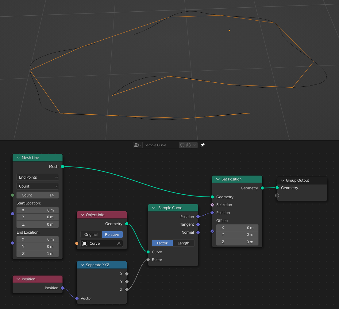

../../../../_images/modeling_geometry-nodes_curve_sample-curve_example.png
Aquí es recrea el mode Recompte del Node remostrejar corba, excepte pel fet que s’utilitza una malla per al resultat en lloc d’una corba. L’eix Z de la ubicació es pot utilitzar com a factor de mostreig perquè la posició està entre zero i u per a tota la línia.
