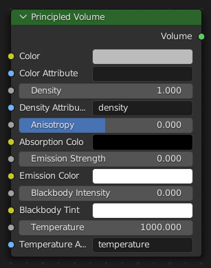

L’aspector Volum postulat combina tots els components d’aspecció de volum en un sol node fàcil d’utilitzar. Volums com el fum i el foc es poden revelar amb un únic node d’aspecció, que inclou dispersió, absorció i emissió de cosfosc.
Entrades
Color
Color de dispersió del volum.
Atribut de color
Graella de volum per a acolorir el volum. Empreu «color» per a simulacions de fum.
Densitat
Densitat del volum.
Atribut de densitat
Graella de volum per definir la densitat, normalment «density».
Anisotropia
Direcció de dispersió cap enrere o cap endavant.
Color d’absorció
Tint de color de l’ombra del volum.
Potència d’emissió
Quantitat de llum a emetre.
Color d’emissió
Tint de color emissiu.
Intensitat de cosfosc
Emissió del cosfosc per al foc. Poseu-ho a 1 per a una intensitat físicament precisa.
Tint de cosfosc
Tint de color per a l’emissió del cosfosc.
Temperatura
Temperatura en kelvin per a l’emissió del cosfosc, els valors més alts emeten més.
Atribut de temperatura
Quadrícula de volum per definir la temperatura, típicament «temperatura».
Propietats
Aquest node no té cap propietat.
Sortides
Volum
La sortida de l’Aspector de volum s’ha de connectar amb L’entrada de volum del node d’Egressió de Material o del Món.
