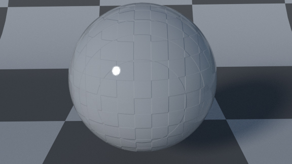

La disposició de nodes anterior només farà agafar relleu a la part difusiva del aspector, simulant una superfície difusiva amb relleu recoberta amb una capa de «glacejat» brillant.
../../../_images/render_shader-nodes_vector_bump_example.jpg
