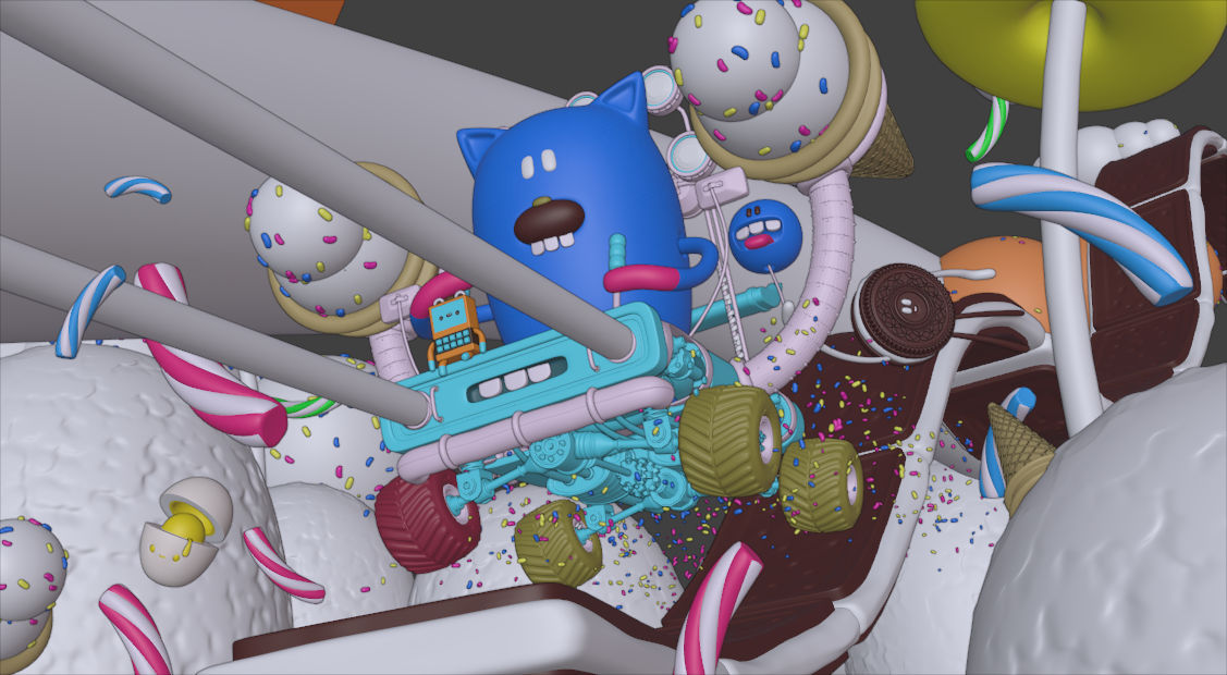

A sota hi ha una comparació entre el Revelat de mirador i un revelat final utilitzant el revelador Cycles.
Model per pokedstudio.com © 2016
../../_images/editors_3dview_viewport-render_example-workbench-render.jpg
Revelat de mirador que usa el Mode sòlid.
../../_images/editors_3dview_viewport-render_example-eevee-render.jpg
Revelat de mirador que usa el Mode previsionat de material.
../../_images/editors_3dview_viewport-render_example-cycles-render.jpg
Revelat complet.
