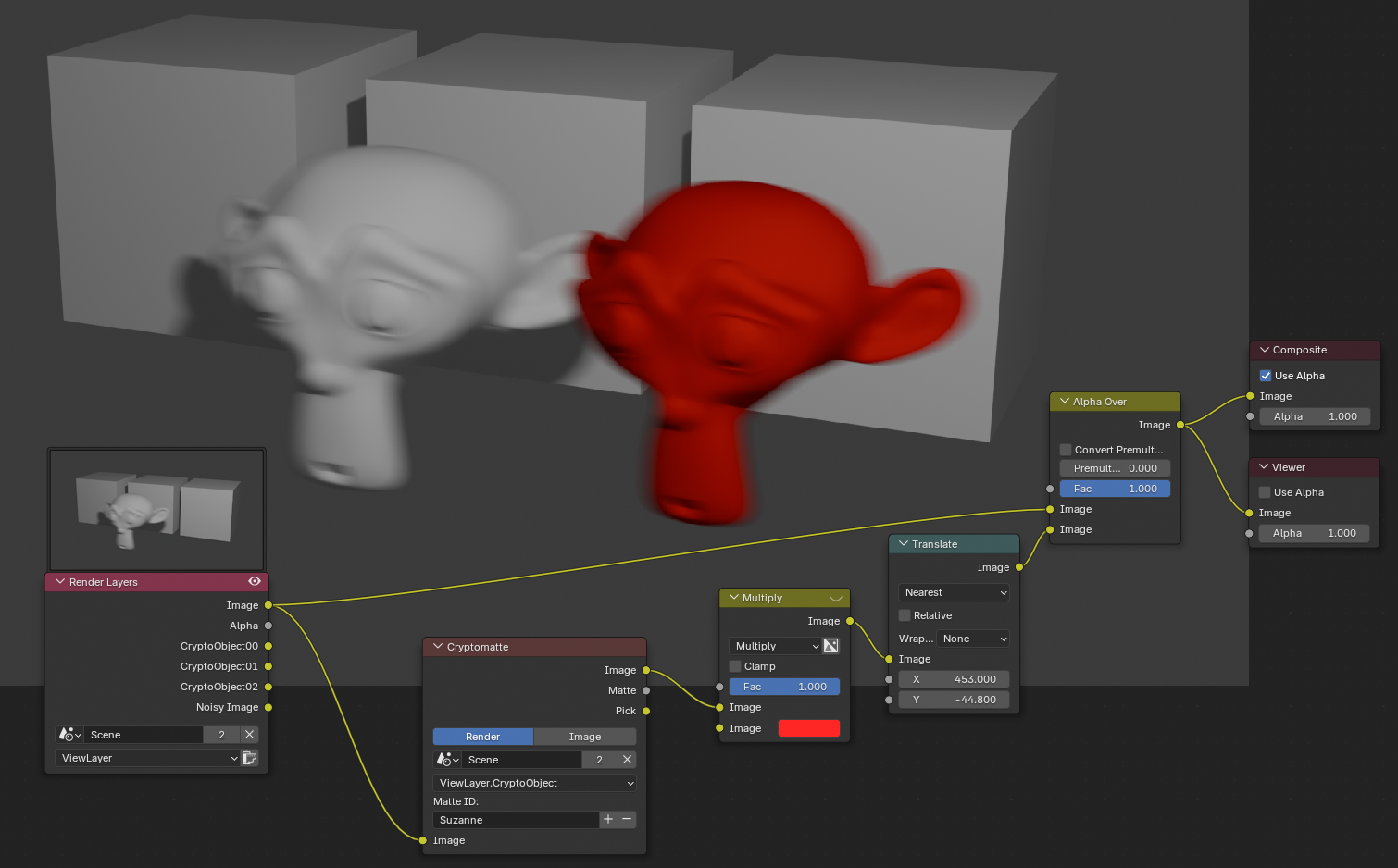

Exemple
L’exemple següent extreu el cap de la mona blanca Susanna del revelat, el pinta de vermell i el torna a compositar sobre el revelat amb una desviació. Fixeu-vos que les vores amb borra de moviment es gestionen correctament (quan es revelen amb Cycles). També cal tenir en compte que les passades de revelat del CriptoObjecte no estan connectades al node Cryptotrepa; això abans era necessari amb el Node criptotrepa (antiquat), però ara ja no ho és.
../../../_images/compositing_types_matte_cryptomatte_example.png
