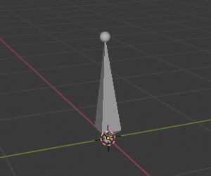

Per a veure de què estem parlant, intentem afegir l’esquelet per defecte al Blender.
(Cal tenir en compte que els detalls de l’edició de l’esquelet s’expliquen a la secció d’edició d’esquelets.)
Obriu una escena predeterminada, després:
  1. Elimineu tots els objectes de l’escena.
  2. Assegureu-vos que el cursor és a l’origen del món pitjant Maj-C.
  3. Pitgeu TeclNum1 per a veure el món en vista frontal.
  4. Afegiu un Os únic (Afegir ‣ Esquelet).
  5. Pitgeu TeclNumPunt per a veure l’esquelet amb el zoom màxim.
../../_images/animation_armatures_introduction_default.png
L’esquelet per defecte.
