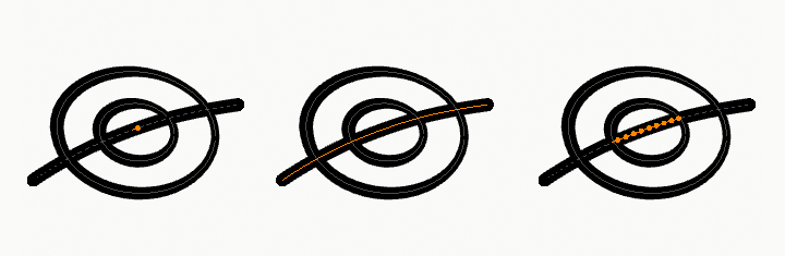

En mode edició hi ha tres modes de selecció diferents. Podeu introduir els diferents modes seleccionant un dels tres botons de la capçalera.
Punts:
Per seleccionar punts individuals.
Traços:
Per seleccionar un traç sencer.
Segments:
Per seleccionar tots els punts «interposats», que es troben entre altres traços.
../../../_images/grease-pencil_selecting_example.png
Mostra de selecció de traços amb punts, traços i interposats.
