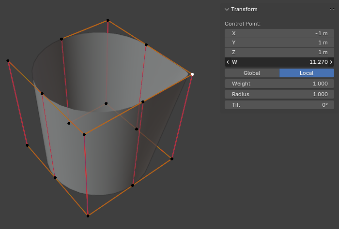

Pesos
La forma es pot retocar encara més canviant el pes dels punts de control individuals al Plafó de transformació que hi ha a la Barra lateral.
La propietat s’anomena W; per bé que n’hi ha una anomenada Pes (Weight), aquesta és la del Pes buscat (Goal Weight) en les simulacions de cos tou.
../../_images/modeling_surfaces_structure_weight.png
Un punt de control amb un pes més alt estira la superfície cap a si mateix.
Nota
Si tots els punts de control tenen el mateix pes, llavors es cancel·len l’un a l’altre i la superfície acaba com estava. Perquè hi hagi algun efecte, els pesos han de ser diferents.

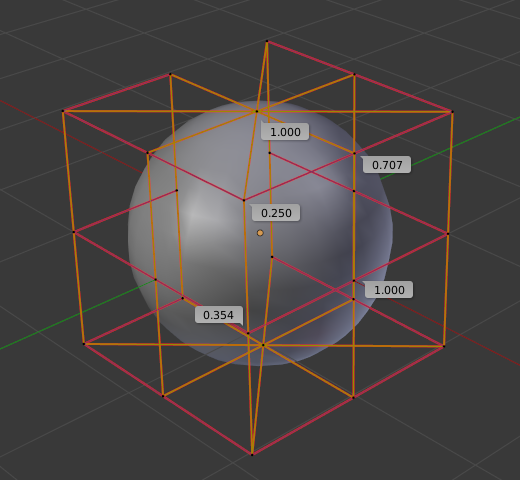

Els pesos són necessaris per obtenir certes formes «pures» com ara cilindres o esferes. Els primitius del menú Afegir els tenen preconfigurats.
../../_images/modeling_surfaces_structure_weight-sphere.png
Pesos dels punts de control d’una Superfície esfèrica.
