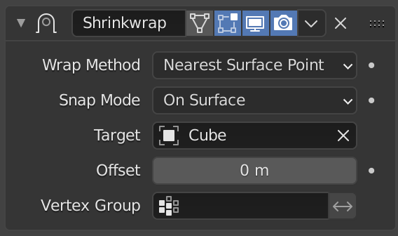

../../../_images/modeling_modifiers_deform_shrinkwrap_nearest-surface-point.png
El modificador sobrecobrir en el mode de Punt de superfície més proper.
Mètode per cobrir
Aquest selector especifica el mètode que s’utilitzarà per determinar el punt més proper a la superfície del referent per a cada vèrtex de l’objecte modificat. Algunes opcions afegiran alguns controls específics addicionals al plafó. Per a una explicació de cada mètode, vegeu Mètodes de cobriment.

Punt de superfície més pròxim
Seleccionarà el punt més proper sobre la superfície del referent recobert.

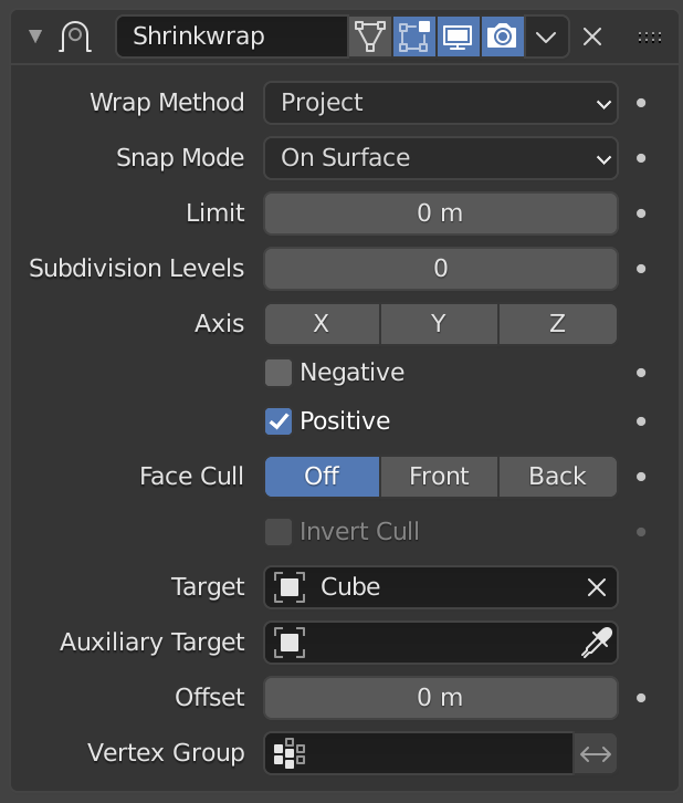

Projecció
../../../_images/modeling_modifiers_deform_shrinkwrap_project.png
Mode projecció.
Projectarà els vèrtexs seguint un eix escollit fins que toquin el referent de recobriment. Els vèrtexs que mai no toquen el referent de recobriment es deixen en la seva posició original.
Limitar
Aquest és un límit de distància entre el vèrtex original i la superfície. Si la distància és més gran que aquest límit, el vèrtex no es projectarà sobre la superfície.
Nivells de subdivisió
Això aplica una subdivisió (temporal) Catmull-Clark a la geometria de l’objecte modificat abans de calcular-ne el recobriment.
Eix
Al llarg de quin eix local es fa la projecció de l’objecte modificat. Aquestes opcions es poden combinar entre si, cosa que dona un «eix mediana» de projecció. Si no se’n selecciona cap, s’utilitzarà la direcció de normal.
Negativa/positiva
Permet seleccionar les direccions permeses de recobertura al llarg de l’eix seleccionat. Si totes dues opcions s’habiliten, s’avaluaran les dues vies i se seleccionarà l’encert més proper.
Esporgat de cares
Permet evitar qualsevol projecció sobre el «costat frontal» (respectivament el «costat posterior») de les cares del referent. El «costat» d’una cara ve determinat per la seva normal (és el costat «des d’on» la normal «s’origina»).
Invertir esporgat
Si Esporgar cares està habilitat i es permet la direcció Negativa al llarg de l’eix, aquesta opció es pot utilitzar per a invertir l’opció d’esporgament Frontal o Posterior en la seva direcció Negativa. És útil per quan es projecta en les dues direccions.

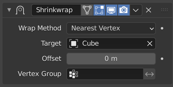

Vèrtex més pròxim
../../../_images/modeling_modifiers_deform_shrinkwrap_nearest-vertex.png
Mode de vèrtex més pròxim.
Acoblarà els vèrtexs al vèrtex més proper del referent recobert. No afegeix opcions addicionals.
Aquest mètode no admet l’opció Mode acoblar.

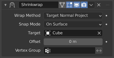

Projecció de normal del referent
../../../_images/modeling_modifiers_deform_shrinkwrap_normal-project.png
Mode projecció de normal de referent.
Aquest mode és similar al Punt més proper de la superfície, però produeix una projecció molt més suau a canvi de ser significativament més lenta.
En lloc de trobar el punt més proper, cerca el punt més proper que té la seva normal suavitzada interpolada que apunta enllà o ençà de la posició del vèrtex original. Les arestes limítrofes no polivalents es manegen de forma especial com a cilindres infinitament prims que emeten normals en totes les direccions perpendiculars; ignora l’aspecció aplanada.
