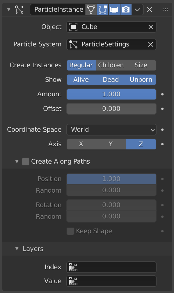

El modificador d’instància de partícules.
Objecte
L’objecte referent que porta associat un sistema de partícules.
Sistema de partícules
A quin sistema de partícules aplicar aquest modificador des de l'Objecte referent.
Crear instàncies
Regular
Quan està habilitada, el modificador utilitzarà les partícules regulars (mares) per duplicar la malla de l’objecte modificat.
Fills o filles
Quan està habilitada, el modificador utilitzarà les partícules filles per a duplicar la malla de l’objecte modificat.
Mida
Escala les còpies instanciades de la malla per l’atribut de mida de partícula. Quan està deshabilitat, totes les còpies apareixeran de la mateixa mida que l’origen.
Vegeu els plafons de Revelat i Filles per a les opcions de mida de les partícules.
Mostrar
Nonades
Quan està habilitada, el modificador utilitzarà les partícules nonades per duplicar la malla de l’objecte modificat.
Vives
Quan està habilitada, el modificador utilitzarà les partícules vives per duplicar la malla de l’objecte modificat.
Mortes
Quan està habilitada, el modificador utilitzarà les partícules mortes per duplicar la malla de l’objecte modificat.
Quantitat
La proporció de partícules a utilitzar. Us permet saltar-vos partícules aleatòriament per ajustar la quantitat d’instàncies.
Avís
L’algorisme d’aleatorització utilitzat actualment només garanteix que la quantitat relativa es respecti estadísticament. La quantitat real d’instàncies generades serà diferent de la teòrica, depenent del valor Llavor del sistema de partícules referent (i del valor Desplaçament descrit més avall, també).
Aquesta desviació no és significativa amb un nombre elevat de partícules, però serà molt notable amb nombres baixos (p. ex. amb 100 partícules en el sistema referent, un valor Quantitat de 0.1, pot generar fins a 15 o 5 instàncies, en lloc de les 10 esperades).
Desplaçament
Un desplaçament relatiu de l’interval de partícules utilitzades per a la instanciació. Permet d’evitar la superposició de les partícules usades, quan s’utilitza el mateix sistema de partícules en múltiples instàncies de modificadors.
Truc
Si voleu evitar del tot els solapaments, el valor Desplaçament ha de ser almenys tan alt com el valor Quantitat.
Espai de coordenades
Món, Local
Cal fer servir l'Espai del món o l'Espai local de l’objecte referent (al qual s’assigna el sistema de partícules).
  • Espai del món significa que la ubicació de les còpies de la malla modificada dependrà de la ubicació de l’objecte modificat i de l’objecte referent.
  • Espai local significa que la ubicació de les còpies de la malla modificada dependrà només de la ubicació de l’objecte modificat.
Eix
Especifica quin eix de l’objecte modificat utilitzar com a eix de pol per aplicar la rotació des de les partícules instanciades.

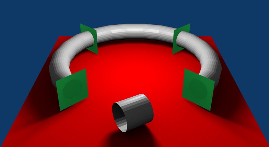

En aquest exemple, una sola partícula Fitada viatja a través de quatre punts (plans verds) en un trajecte el·líptic. El modificador d’Instància de partícules s’afegeix a un objecte cilindre i després s’associa amb aquest sistema de partícules Fitat.
Quan s’activa Crear seguint trajectòries, en lloc de la ubicació del cilindre just després de la ubicació de la partícula, la malla del cilindre s’encaixa en la forma del trajecte seguit per la partícula. La geometria de malla de l’objecte que es deforma pot tenir un impacte en com es realitza la deformació. En el cas del cilindre, té molts talls de bucle al llarg de la seva longitud de manera que es pot doblegar en aquests punts per deformar-se al llarg del trajecte de partícules.
L’opció de modificador d’Instància de partícules Crear seguint trajectòries funciona tant per a partícules de pèl (floc) com per a partícules fitades. En aquest cas, la malla del modificador seguirà la longitud i el perfil dels trajectes de flocs de pèl.
