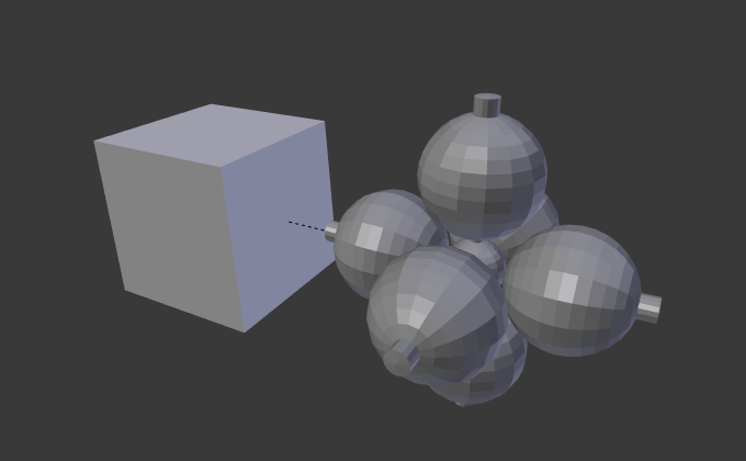

En aquest exemple utilitzarem una esfera UV amb un «pol nord» extrudit com a objecte base i un cub com a malla mare. Per afillar l’esfera al cub, en Mode objecte, primer amb el BER seleccioneu l’esfera, després Maj-BER seleccioneu el cub (l’ordre aquí és molt important) i finalment Ctrl-P per afillar.
../../../../_images/scene-layout_object_properties_instancing_faces_cube-before.png
Un cub i una esfera.
../../../../_images/scene-layout_object_properties_instancing_faces_cube-after.png
Instanciar cares aplicat al cub.
A continuació, a l’element de menú Propietats ‣ Propietats d’objecte ‣ Instanciació, seleccioneu Cares. L’esfera s’instanciarà, una per a cada cara del cub.

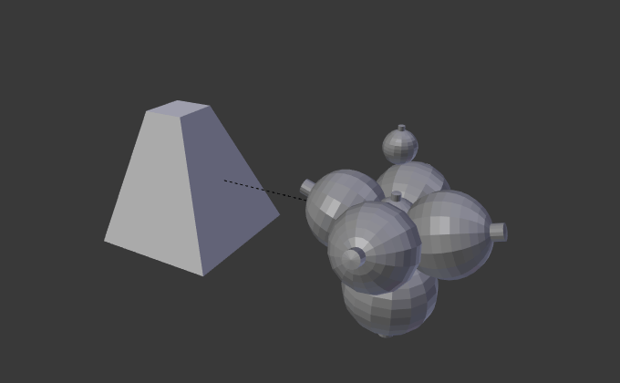

Cara superior del cub escalada més petita.
En habilitar Escalar per a l’objecte pare, l’escala dels objectes fills s’adaptarà a la mida de cada cara de l’objecte pare.
Així, en reescalar la cara de l’objecte pare, la mida de l’objecte instanciat canviarà en conseqüència.
