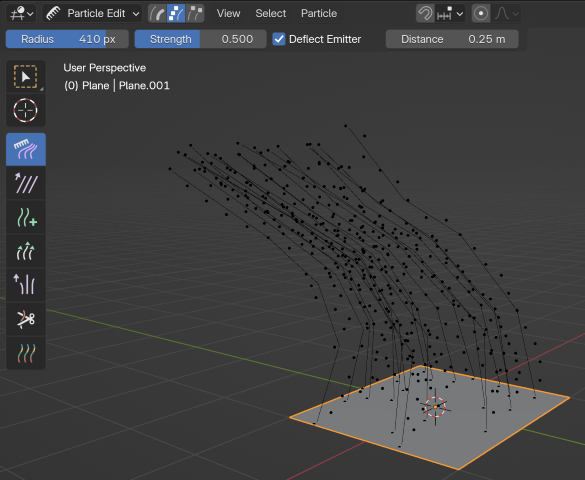

Generació de partícules de pèl
  1. Creeu un sistema de partícules de Pèl.
  2. Doneu-li una velocitat inicial en la direcció de la Normal.
  3. Creeu una simulació.
  4. Marqueu la casella Dinàmica de pèl.
../../_images/physics_particles_mode_example.png
Edició de flocs de pèl en Mode edició de partícules.

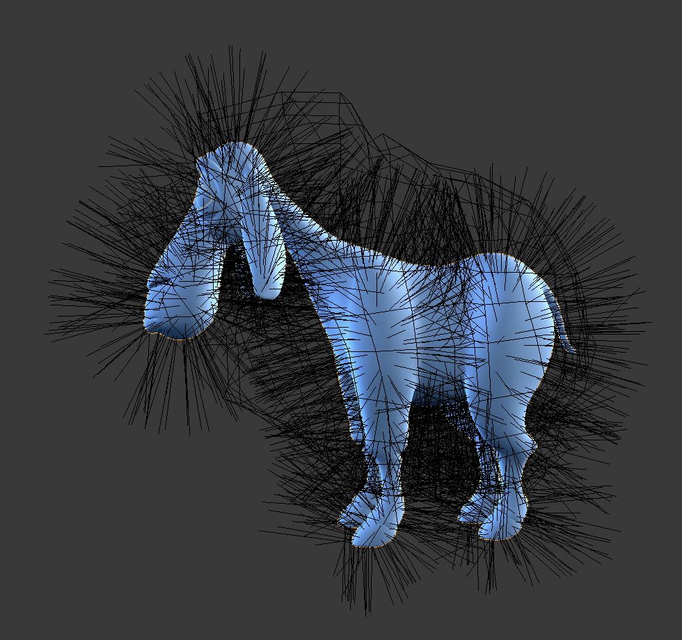

Si voleu crear un pentinat simètric en l’eix X, heu de fer els passos següents:
  1. Seleccionar totes les partícules amb A.
  2. Emmirallar les partícules fent Partícula ‣ Emmirallar.
  3. Activar Emmirallar en X a «Regió de Barra lateral ‣ Eina ‣ Opcions.
Pot passar que després d’emmirallar dues partícules, que ocupin gairebé el mateix lloc. Com que això seria una pèrdua de memòria i temps de revelat, podeu utilitzar Fusió per distància des del menú Partícules.
