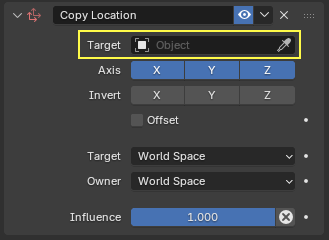

El Referent és l’objecte al qual la restricció s’ha de referir. Per exemple, Restricció copiar ubicació copia la ubicació de l’objecte referent a l’objecte restringit.
Inicialment, el Referent està buit i la icona de la restricció està vermella, indicant que està inactiva:
../../../_images/animation_constraints_interface_common_target.png
En el moment de seleccionar un referent, la icona es tornarà gris i la restricció ja començarà a funcionar.

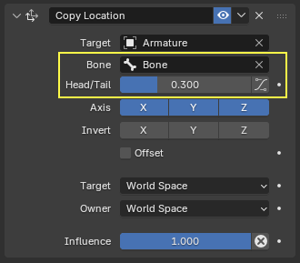

Alternativament, si el referent és un Esquelet, es pot seleccionar un Os i escollir una posició interpolada entre el Cap i la Cua. El botó habilita el seguiment de la forma corbada dels Ossos doblegables.

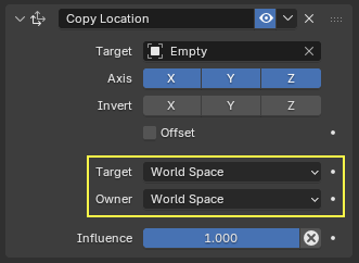

Espai
L'Espai de referent és el marc de referència per a recuperar les coordenades de la ubicació, els angles de rotació i els factors d’escala del Referent. L'Espai de propietari és el marc de referència per a aplicar aquests números a l’objecte o os que posseeix la restricció.
../../../_images/animation_constraints_interface_common_space.png
Si es fa ús de l'Espai del món tant per al Referent com per al Propietari, l’objecte restringit se situa en la mateixa ubicació que el referent independentment dels pares respectius.

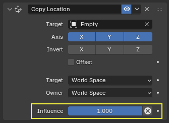

Influència
La influència és un multiplicador de la força de la restricció.
../../../_images/animation_constraints_interface_common_influence.png
Per defecte, és 1, el que significa que (per exemple) una restricció Copiar ubicació sobreseu completament la ubicació original de l’objecte.
Si es posa a 0 és el mateix que deshabilitar-lo o inclús eliminar la restricció.
Si es posa entre 0 i 1 tindrem un resultat interpolat. Per exemple, un valor de 0,5 posicionaria l’objecte a mig camí entre la seva ubicació prèvia i la del Referent.
La Influència es pot fotofitar, el que significa que les restriccions es poden activar i desactivar al llarg d’una animació.
