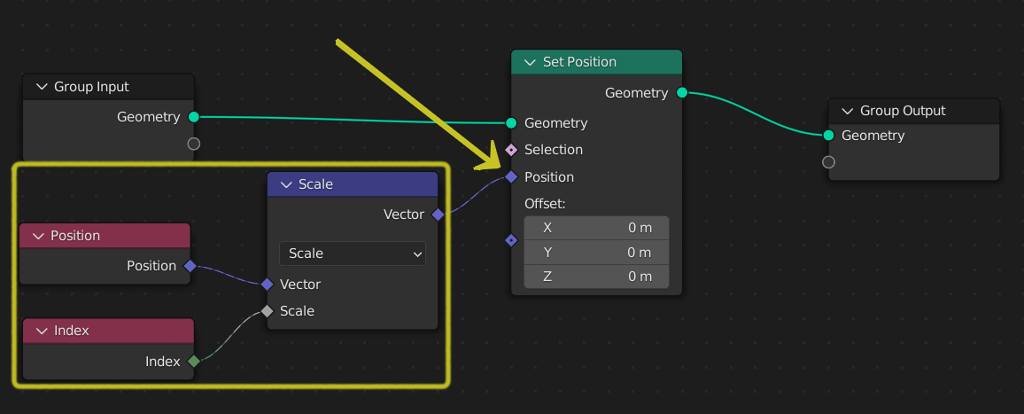

Una entrada o ingressió de camp d’un node.
Per exemple, en la figura anterior, el camp connectat al node «Definir posició» depèn de dues entrades, Posició i Índex i el node les transforma en un vector utilitzant una única instrucció.

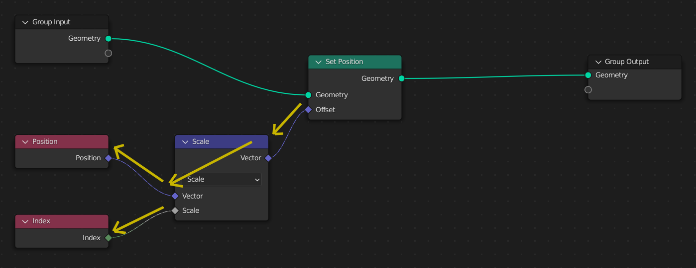

../../_images/modeling_geometry-nodes_fields_flow-1.png
Aquí s’avalua un sol cop el camp d’entrada del node Definir posició. Per avaluar el camp, el node travessa cap enrere per recuperar les ingressions dels nodes d’ingressió de camp.

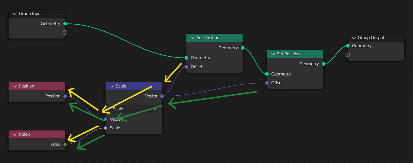

../../_images/modeling_geometry-nodes_fields_flow-2.png
Quan s’afegeix un segon node Definir ubicació, s’avalua el mateix arbre de nodes de camp dues vegades, una per a cada node de flux de dades. Al segon node Definir ubicació, els resultats seran diferents, ja que la seva ingressió de geometria ja tindrà la posició canviada des del primer node.

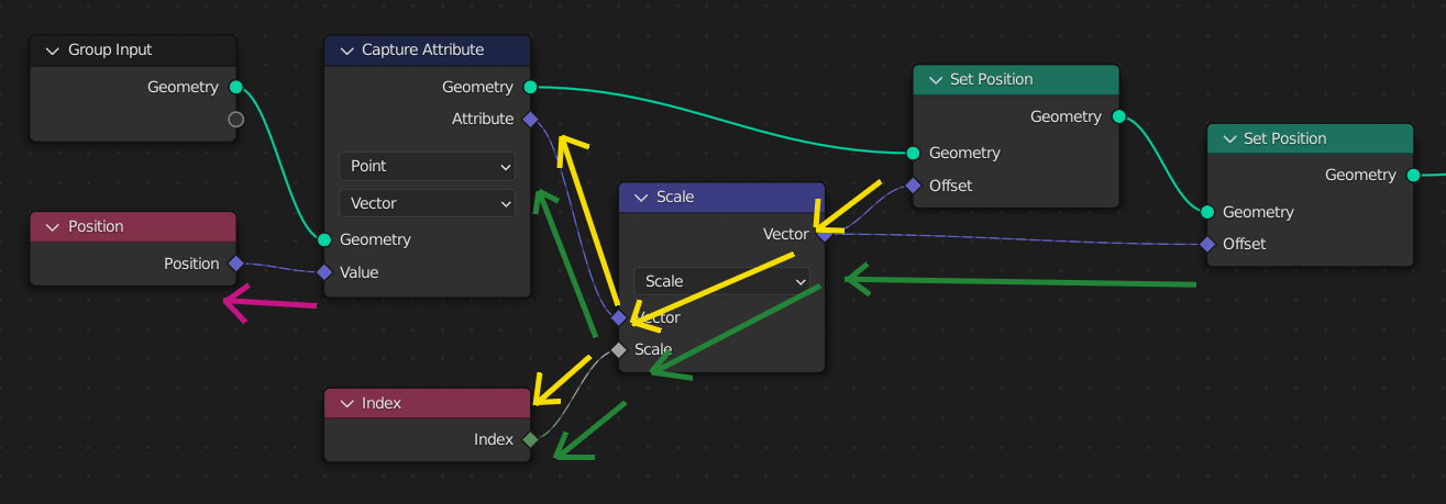

../../_images/modeling_geometry-nodes_fields_flow-3.png
No obstant això, sovint és necessari utilitzar els mateixos valors de camp fins i tot després de canviar la geometria. El Node capturar atribut avalua un camp, tot copiant el resultat a un atribut anònim sobre la geometria.
Aquí, un node Atribut de captura emmagatzema una còpia de la ubicació inicial. Fixeu-vos que avaluar la ingressió de camp del node Atribut de captura és un pas completament diferent. Més tard, els camps d’ingressió als nodes de Definir posició no utilitzen la posició real, sinó la còpia anònima de l’atribut corresponent.
