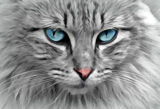

../../../_images/compositing_types_filter_kuwahara-node_original.webp
Original.
../../../_images/compositing_types_filter_kuwahara-node_sharpness0.webp
Nitidesa: 0.
../../../_images/compositing_types_filter_kuwahara-node_sharpness05.webp
Nitidesa: 0,5.
../../../_images/compositing_types_filter_kuwahara-node_sharpness1.webp
Nitidesa: 1.

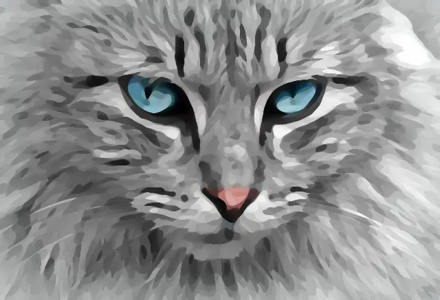

Eccentricitat
Controla com de prim i direccional és el filtre. La baixa excentricitat correspon a característiques circulars omnidireccionals, mentre que l’alta excentricitat correspon a característiques fines direccionals.
Original.
../../../_images/compositing_types_filter_kuwahara-node_eccentricity0.webp
Excentricitat: 0.
../../../_images/compositing_types_filter_kuwahara-node_eccentricity1.webp
Excentricitat: 1.
../../../_images/compositing_types_filter_kuwahara-node_eccentricity2.webp
Excentricitat: 2.

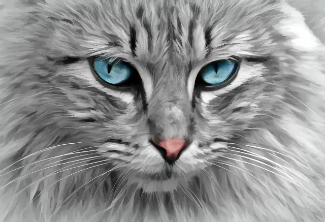

Iteracions
El filtre es pot aplicar múltiples vegades encadenant el node diverses vegades. Aquest encadenament pot produir més filtratge pla.
Original.
../../../_images/compositing_types_filter_kuwahara-node_iterations1.webp
Iteracions: 1.
../../../_images/compositing_types_filter_kuwahara-node_iterations2.webp
Iteracions: 2.
../../../_images/compositing_types_filter_kuwahara-node_iterations3.webp
Iteracions: 3.
